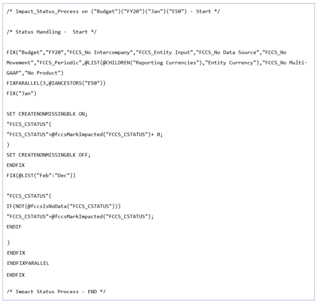

시스템은 현재 계산 상태와 관계없이 @FCCSImpactStatus 함수에 지정된 대로 시나리오/연도/기간/엔티티에 영향을 주고 적용 가능한 모든 상위 및 1차 상위에 영향을 줍니다. 데이터가 있는 미래 기간 모두 영향을 받습니다.
엔티티에 공유 엔티티가 있으면 기본 엔티티 및 해당 공유 엔티티가 모두 영향을 받으며 해당 상위 및 1차 상위도 영향을 받습니다. 시스템은 잠긴 엔티티에 영향을 미치지 않습니다.

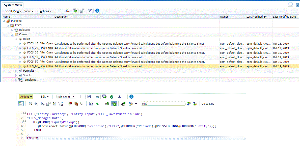

구성가능한 계산(삽입 규칙)에서 @FCCSImpactStatus 함수를 사용하는 경우 영향 상태 검증기가 오류를 감지하여 스크립트 생성 중 연결 프로세스가 실패할 수 있습니다. 기본적으로 DisableImpactStatusConsolValidation이라는 대체 변수가 사용으로 설정되므로 영향 상태 규칙 의미 검증기는 검증 오류를 무시하고 연결 규칙 실행을 계속할 수 있습니다. 대체 변수 값을 False로 설정하면 검증기가 영향 상태 오류와 세부정보를 표시합니다.
예: 구성 가능한 계산에서 @FCCSImpactStatus 함수 사용
구성 가능한 계산의 샘플 함수입니다.
다음 예에서는 샘플 Impact Status 계산 스크립트를 보여 줍니다.
샘플 Impact Status 함수 스크립트

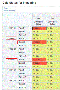

예 1: 특정 시나리오/연도/기간/엔티티의 명시적 영향
@FCCSImpactStatus("Budget", "FY16", "Jan", "GBP E2")
주문형 규칙을 실행하려면 "Actual/FY16/Jan/EUR #1"을 선택합니다.
이 함수는 "Budget/FY16/Jan/GBP E2"와 Budget/FY16/Jan에 있는 GBP2 E2의 상위 멤버에 명시적으로 영향을 줍니다.
상위 멤버 "EUR D1"도 영향을 받습니다.
Impact Status 예제 1

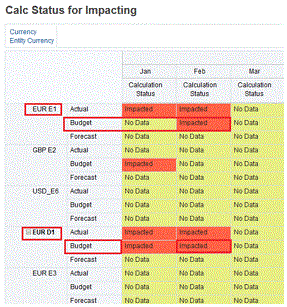

예제 2: 다른 시나리오 하지만 동일한 연도/기간/엔티티에 영향
@FCCSImpactStatus("Budget",@CURRMBR("Years",@CURRMBR("Period"),@CURRMBR("Entity")
"Actual/FY16/Feb/EUR E1"을 선택하여 주문형 규칙을 실행합니다.
Budget/FY16/Feb에 있는 EUR E1의 1차 상위 항목과 "Budget/FY16/Feb/EUR E1"에 명시적으로 영향을 미칩니다.
2월의 경우 상위 멤버 "EUR D1"도 영향을 받습니다.
Impact Status 예제 2

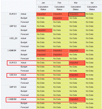

예제 3: @List 함수를 사용하여 현재 시나리오/연도/기간 하지만 다른 엔티티에 영향
@FCCSImpactStatus("@CURRMBR"("Scenario"), @CURRMBR("Years"), @CURRMBR("Period"),@LIST("EUR E3", "USD E4")
"Actual/FY16/Mar/EUR E1"을 선택하여 주문형 규칙을 실행합니다.
"Actual/FY16/Mar/EUR E3 및 USD E4"와 Actual/FY16/Mar에 있는 EUR E3 및 USD E4의 상위 멤버에 명시적으로 영향을 줍니다.
3월의 경우 해당 상위 "USD D2"도 영향을 받습니다.
Impact Status 예제 3

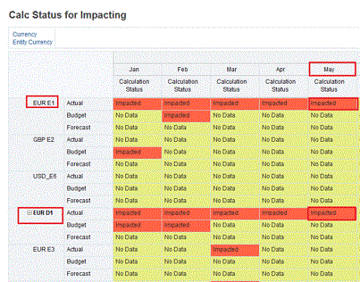

예제 4: 현재 시나리오/연도/엔티티, 그러나 다음 기간에 영향
@FCCSImpactStatus("@CURRMBR"("Scenario"), @CURRMBR("Years"), @NEXTSIBLING(@CURRMBR("Period")),@CURRMBR("Entity"))
"Actual/FY16/Apr/EUR E1"을 선택하여 주문형 규칙을 실행합니다.
"Actual/FY16/May/EUR E1"과 Actual/FY16/May에 있는 EUR E1의 상위 멤버에 명시적으로 영향을 줍니다.
5월의 경우 해당 상위 "EUR D1"도 영향을 받습니다.
Impact Status 예제 4

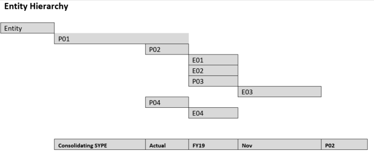

이 엔티티 계층을 사용하여 Actual / FY19 / Nov / P02를 연결하고 @FCCSImpactStatus 함수를 사용한다고 가정합니다.
사용 사례 1: @FCCSImpactStatus("Actual", "FY19", "Nov", "E03")
엔티티 E03은 P02(시나리오, 연도 및 기간이 동일함)의 1차 하위 멤버이며, 영향을 주지 않습니다.
사용 사례 2: @FCCSImpactStatus("Actual", "FY19","Nov", "E04")
엔티티 E04는 P02의 1차 하위가 아닙니다. 영향을 미칩니다.
사용 사례 3: @FCCSImpactStatus("Actual", "FY19","Dec", "E03")
엔티티 E03이 P02의 1차 하위여도 12월은 11월 이후의 기간이므로 영향을 받습니다.
사용 사례 4: @FCCSImpactStatus("Actual", "FY19", "Oct", "E03")
영향을 주지 않습니다. Actual / FY19 / Nov / P02를 연결 중입니다. 즉, P02와 E03을 포함하는 모든 1차 하위가 Actual / FY19 / Nov에 정상이 됩니다.
사용 사례 5: @FCCSImpactStatus("Actual", "FY19", "Oct", "E04")
영향을 미칩니다. 엔티티 E04는 P02의 1차 하위가 아닙니다.
