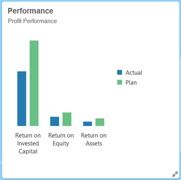

뒷면 뷰는 선택사항이며 다음을 수행합니다.
  • 분석 정보(예: 그래프)를 표시합니다.
  • 앞면 뷰에 표시된 정보를 탐색하거나 익히는 데 도움이 되는 스캔 조치를 제공합니다.
  • 앞면 뷰와 동일하게 크기가 지정됩니다.
  • 풍선 도움말에서만 사용가능한 조치 메뉴 아이콘과 왼쪽 아래에 있는 이전으로 플립 아이콘 및 오른쪽 아래 확장 아이콘(선택사항)이 포함되어 있습니다.
