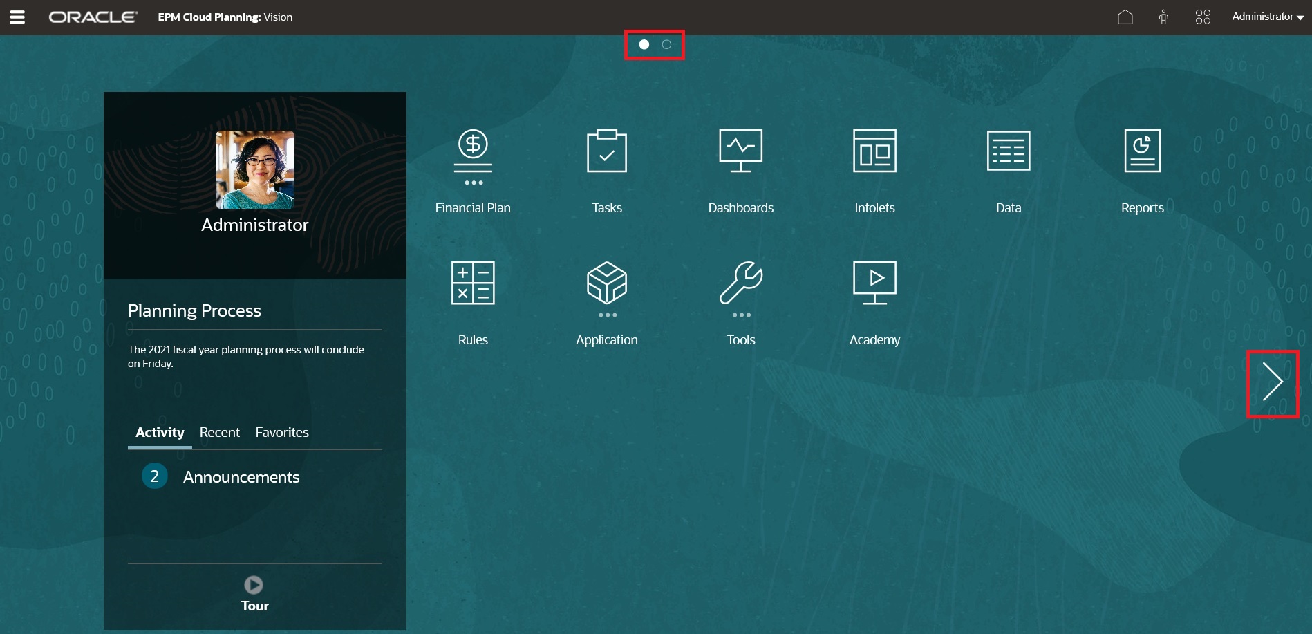

네비게이션 플로우 디자이너를 사용하여 홈 페이지에서 인포릿 페이지에 대한 링크를 추가하도록 비즈니스 프로세스 인터페이스를 사용자정의할 수 있습니다. 인포릿 페이지에 액세스하도록 인터페이스를 사용자정의하면 홈 페이지의 글로벌 머리글 아래에 점이 표시되고 화살표가 표시되어 홈 페이지와 인포릿 대시보드 페이지 간에 쉽게 이동하는 데 도움이 됩니다. 홈 페이지에 나타나는 각 점은 인포릿 페이지를 나타내고 각 점 위에 마우스를 올려 놓으면 인포릿 페이지 이름이 표시됩니다. 인포릿 점을 누르면 해당 점과 연관된 인포릿 페이지가 실행됩니다. 홈 페이지에서 최대 7개의 인포릿 점을 정의할 수 있습니다. 다른 Oracle Fusion Cloud EPM 환경에 대한 연결을 생성한 경우 다른 Cloud EPM 환경의 인포릿 페이지에 대한 링크를 추가할 수도 있습니다.
인포릿 네비게이션 점 및 화살표가 표시된 홈 페이지
