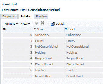

연결 메소드 값 및 스마트 목록
연결 메소드는 스마트 목록 항목으로 저장됩니다. 새 연결 메소드를 추가하는 경우 연결 메소드 스마트 목록에 메소드 이름이 추가됩니다. 연결 메소드에 대한 스마트 목록 "항목" 탭에서 각 연결 메소드와 연계된 인덱스 값을 볼 수 있습니다. 연결 메소드 스마트 목록은 소유권 관리가 사용으로 설정된 경우에만 사용할 수 있습니다.
