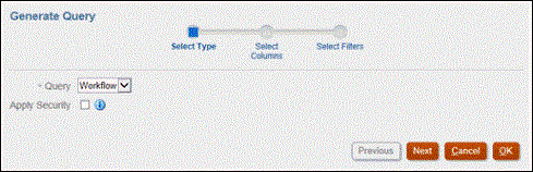

    1. 유형 선택에서 다음을 선택합니다.
      • 모듈에서 Supplemental Data Manager를 선택합니다.
      • 쿼리에서 워크플로우를 선택합니다.
      • 선택사항: 생성된 쿼리에 사용자 보안 필터를 자동으로 적용하려면 보안 적용 확인란을 선택합니다. 이렇게 하면 보안 토큰을 쿼리에 적용하며 보고서가 생성될 때 올바른 SQL로 쿼리를 채웁니다.
    2. 다음을 누릅니다.

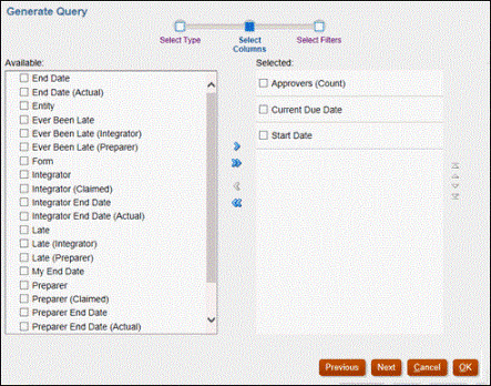

    3. 열 선택에서 쿼리에 표시할 열을 선택하고 다음을 누릅니다.
      열 선택

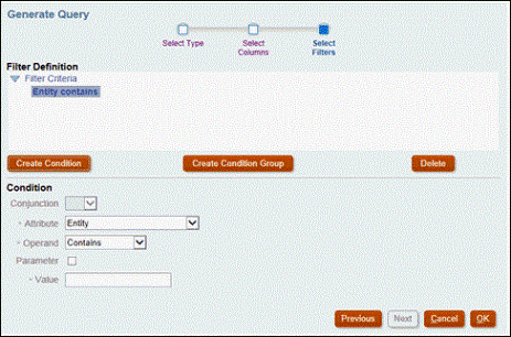

    4. 필터 선택에서 조건 생성 또는 조건 그룹 생성을 누르고 필터를 생성할 조건을 선택하여 쿼리를 생성합니다.
      필터 선택

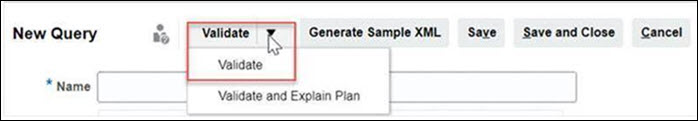

  9. 쿼리에 오류가 있는지 테스트하려면 다음을 수행합니다.
    • 새 쿼리 대화상자에서 검증을 누릅니다.
      쿼리 검증
      쿼리가 [쿼리] 탭에 표시됩니다.
      주:
      작업 메뉴를 사용하여 손쉽게 쿼리를 삭제하거나 복제할 수 있습니다.
    • 계획 검증 및 설명을 눌러 쿼리를 검증하고 이 쿼리의 실행 계획도 생성합니다. 쿼리와 동일한 이름을 사용하는 .txt 파일이 생성됩니다. 생성된 계획을 보거나 다운로드할 수 있습니다.
      이 파일을 열어 쿼리를 실행하기 위해 수행되는 단계 순서를 포함하는 생성된 계획을 봅니다. 쿼리 성능이 만족스럽지 않은 경우 이 계획을 사용하여 문제의 원인을 파악하고 쿼리 성능을 개선하는 최상의 방법을 확인할 수 있습니다.
