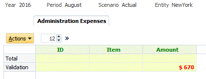

양식 작업
검증을 설정하고 양식을 배포하고 나면 계정 잔액이 POV와 함께 검증 행에 표시됩니다.
양식 검증 행의 예

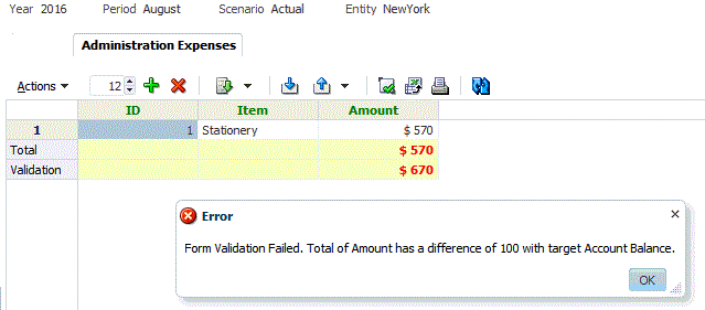

데이터를 추가하고 양식을 제출하려고 하면, 시스템에서 확인한 후 속성의 합계가 계정 잔액과 같은 경우에만 제출하도록 허용합니다. 예를 들어 사무용품의 데이터를 추가하는 경우 다음과 같습니다.
실패한 양식 검증의 예

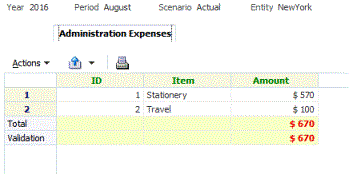

출장 비용 $100를 추가하면, 이제 속성 값이 계정 잔액과 일치하므로 양식이 제출됩니다.
성공적인 양식 검증의 예
