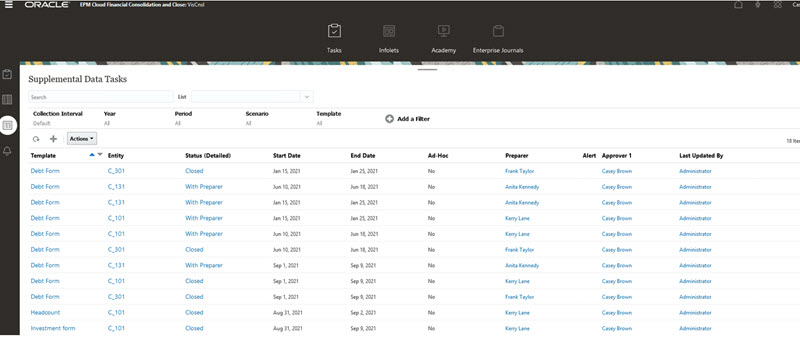

양식을 보려면 다음을 수행합니다.
  1. 홈 페이지에서 태스크를 누릅니다.
  2. 왼쪽 네비게이션에서 보충 데이터 태스크를 누릅니다.
  3. 연도, 기간 및 템플리트를 선택합니다. 기간 필터는 모든 큐브의 멤버를 함께 표시합니다. 또한 태스크 목록의 필터 모음에서는 간격 차원에 대해 모든 큐브의 멤버를 함께 표시합니다.
  4. 선택사항: 양식을 검색하려면 검색 필드에 태스크 목록을 검색할 텍스트 또는 숫자를 입력합니다.
  5. 선택사항: 양식 목록을 필터링하려면 검색 필드 옆의 필터 Filter_Icon 아이콘을 누르고 필터 기준을 지정합니다.
  6. 선택사항: 양식을 익스포트하려면 작업 메뉴에서 Excel로 익스포트를 누릅니다.
샘플 보충 데이터 태스크 목록
샘플 보충 데이터 태스크 목록
