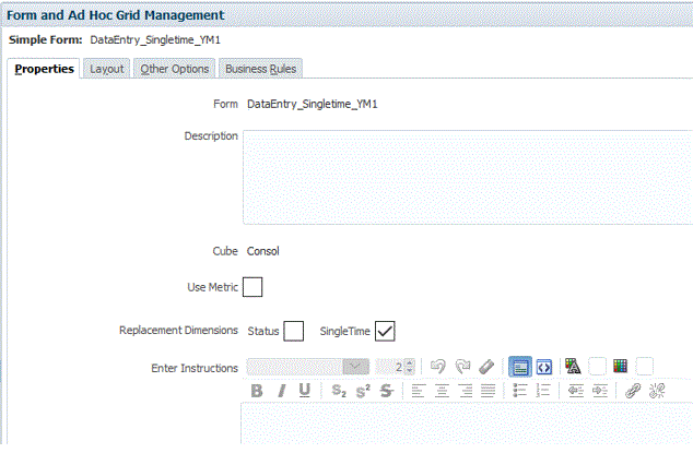

데이터 양식에서 Single Time을 사용으로 설정하려면 양식을 정의할 때 SingleTime을 대체 차원으로 선택합니다.

  2. 데이터 양식을 생성하고 등록정보 탭에서 대체 차원에 대해 SingleTime을 선택합니다.
