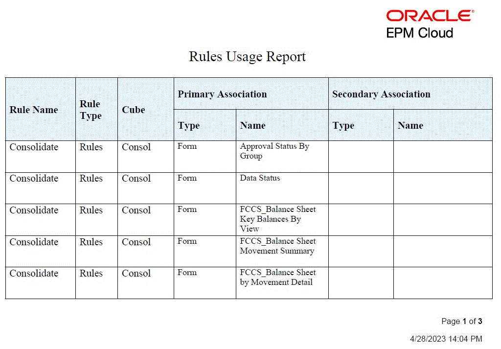

규칙 사용 보고서는 다음 정보를 제공합니다.
규칙 이름
규칙 유형
큐브
기본 연계(유형 및 이름)
보조 연계(유형 및 이름
기본 연계는 아티팩트와 직접 연계된 규칙(예: 양식 또는 태스크에 연결된 규칙)을 가리킵니다. 보조 연계는 아티팩트와 간접적으로 연계된 규칙을 가리킵니다(예: 메뉴 항목에 연결된 규칙(메뉴 항목이 양식에 연결되어 있음) 또는 지정된 태스크 목록의 태스크에 연결된 규칙).
생성된 보고서의 규칙은 다음과 같이 알파벳순으로 표시됩니다.
규칙 이름
기본 연계 유형
기본 연계 이름
샘플 규칙 사용 보고서
