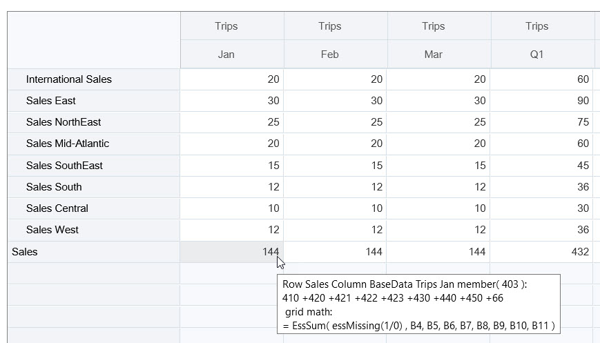

  1. 양식의 2.0 버전 또는 임시 그리드를 열고, 멤버 공식 및 연결 연산자 둘 다 셀 위를 마우스로 가리켜 공식이 첨부된 멤버를 봅니다.
    이 예에서는 1월의 판매에 대한 공식을 볼 수 있습니다.
    셀 공식이 표시된 툴팁

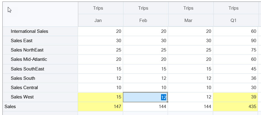

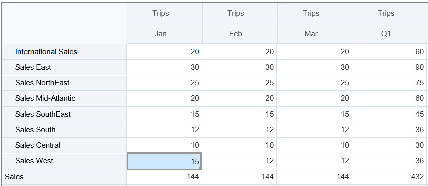

    계산된 셀에 기여하는 값을 수정하는 이 예에서는 1월의 서부 판매 값을 수정합니다.
    계산된 값에 기여하는 셀 값 수정 예
    탭을 누르면 즉시 계산에서 1월 판매, 서부 판매 Q1, 판매 Q1의 업데이트된 값을 계산합니다. 새로 계산된 값의 경우 색상이 변경됩니다.
    계산된 값에 기여하는 셀 수정 결과

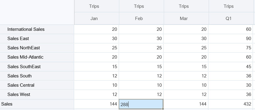

    계산된 값을 수정하는 이 예에서는 2월의 계산된 판매 값을 수정합니다.
    계산된 값 수정 예

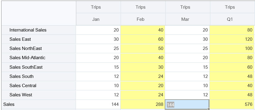

    탭을 누르면 계산된 셀에 기여하는 값이 업데이트됩니다. 새로 계산된 값의 경우 색상이 변경됩니다.
    계산된 값 수정 결과 예
