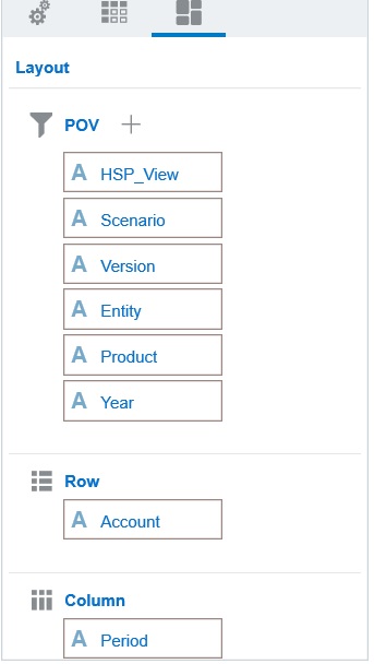

  • 등록정보 패널의 레이아웃 탭에서/으로 다음과 같이 차원을 끌어옵니다.
    ad_hoc_layout_dialog
행과 열 축에 단일 차원이 있어야 합니다. 행이나 열에 마지막으로 남은 차원은 피벗할 수 없습니다.
