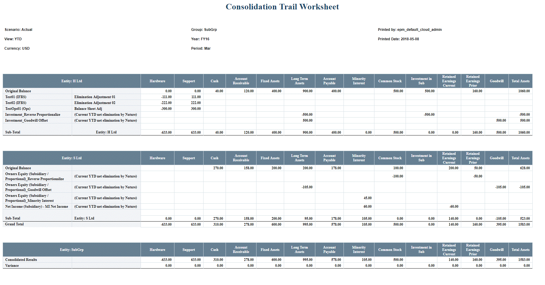

연결 보고서는 선택한 상위 엔티티에 대해 다음 정보를 제공합니다.
  • 계정 목록(열에 표시됨)
  • 표시된 각 계정(행에 표시됨)에 기여하는 선택된 연결 그룹 내 1차 하위 회사 목록
  • 자산, 부채, 지분의 경우 원래 보고된 마감 잔액(일반적으로 총계정원장 잔액), 손익의 경우 현재 YTD 잔액
  • 내부거래 제거 및 연결 규칙에 따라 생성된 수동 분개 입력, 멀티 GAAP 조정, 자동 제거를 포함하여 연결 중 보고된 잔액에 대한 조정. 내부거래 제거, 인수 또는 처분 항목(예: 투자 제거, 납입자본 제거, 준비금 제거), 가치평가 조정, NCI, 지분회계 등이 있습니다.
    • 분개 레이블 및 설명이 둘 다 포함된 수동 분개가 표시됩니다.
    • 자동 제거는 규칙별 내용년수 누계 금액(기초 잔액) 및 YTD 금액과 함께 표시됩니다.
    • 조정은 선택한 상위 엔티티의 엔티티 통화로 표시됩니다.
  • 선택한 그룹에 있는 각 계정의 각 직속 1차 하위 엔티티 순 기여금액
  • 차이 - 연결 그룹 결과가 포함된 순 기여금액 합계
연결 보고서는 주기적 분개 이외에 연 누계 분개를 지원합니다. 애플리케이션에서 연 누계 분개를 전기한 경우 현재 기간 연 누계 분개가 연결 보고서에 표시됩니다.

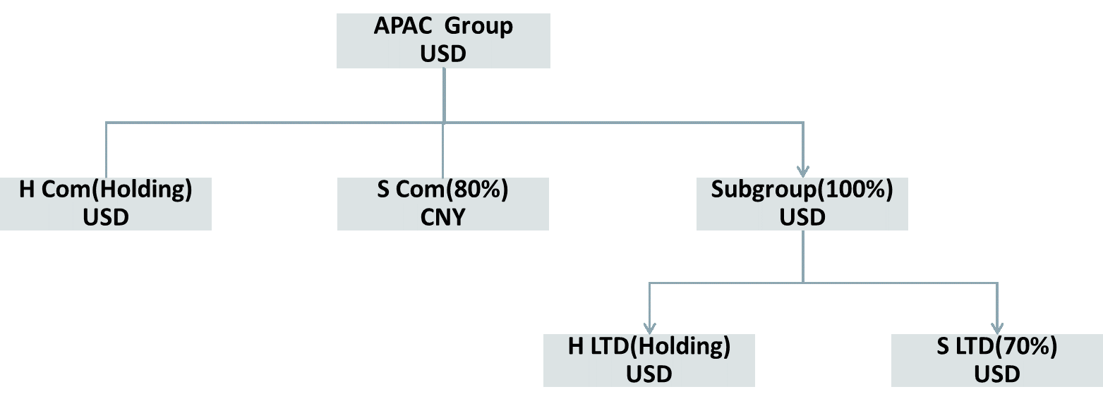

보고서에는 복수 레벨 계층을 사용하는 상위 엔티티에 대한 한 레벨의 1차 하위 엔티티가 표시됩니다.
예를 들어 아래 표시된 것처럼 엔티티 구조가 두 레벨로 되어 있다고 가정해보겠습니다. APAC가 최상위 레벨 그룹입니다. APAC 그룹 아래에는 하나의 지주 회사(H Com)와 하나의 자회사(S Com)가 있습니다. APAC 그룹 아래에는 지주 회사(H LTD)와 S LTD 회사로 구성된 하위 그룹도 있습니다.
먼저 APAC 그룹을 상위 엔티티로 사용하여 연결 보고서를 실행합니다. 보고서에는 지주 회사(H Com), 자회사(S Com) 및 하위 그룹 합계가 포함된 APAC 그룹의 결과가 표시됩니다.
더 자세한 내용으로 드릴다운하려면 "하위 그룹"을 상위 엔티티로 사용하여 동일한 보고서를 실행합니다. 이렇게 하면 APAC 그룹의 전체 연결 정보를 제공합니다.

연결 보고서 샘플
