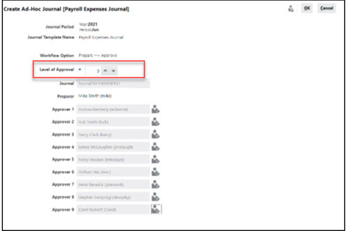

임시 기업 분개를 생성하려면 다음을 수행합니다.
  1. 홈 페이지에서 기업 분개를 누릅니다.
  2. 왼쪽의 분개 탭을 누릅니다.
  3. 분개에서 연도와 기간을 선택합니다.
  4. 임시 분개 생성(+) 아이콘을 누릅니다.
  5. 분개 기간이 분개 목록에서 선택된 대로 표시되며 읽기 전용입니다.
  6. 템플리트에서 분개를 생성할 수 있는 템플리트를 선택합니다. 목록에는 선택한 기간 동안 임시로 규정된 템플리트가 포함됩니다.

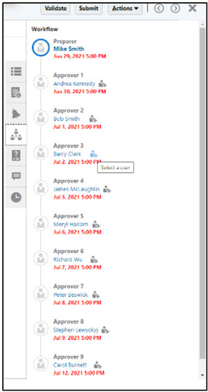

  7. 승인 레벨의 경우 1에서 10까지 승인 레벨을 선택합니다. 승인 레벨 숫자는 임시 분개 준비자가 선택합니다. 기본적으로 배포에서 마지막으로 저장된 값이 표시됩니다. 승인 레벨 숫자를 선택하고 그에 따라 사용자를 지정할 수 있습니다.
    승인자
  8. 멤버 선택기를 누르고 승인 레벨에서 승인자를 선택합니다. 승인자 행 수는 선택한 승인 레벨 수를 기반으로 합니다.
    승인자 레벨 및 행
    승인 레벨의 사용자와 팀을 선택할 수 있습니다. Financial Consolidation and Close 관리의 승인자 레벨 대체 설정을 참조하십시오.
    분개에 한 레벨의 승인자가 있는 경우 모든 이전 승인자 레벨을 재지정할 수 있습니다.
  9. 확인을 눌러 변경사항을 저장합니다.
