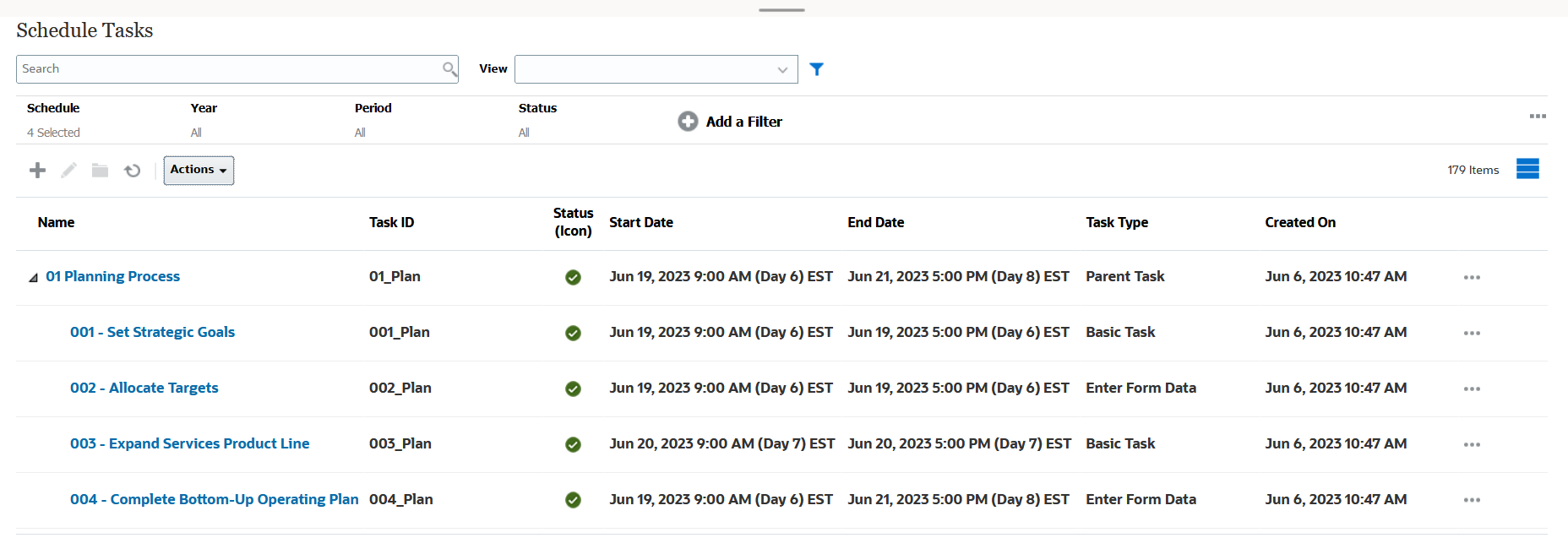

태스크 관리자 예: 스케줄 태스크 목록 뷰 사용자정의
태스크가 생성된 때와 같은 정보를 자세히 알아보려 한다고 가정해 보겠습니다.
다음 단계를 사용합니다.
  1. 에서 태스크, 스케줄 태스크 순으로 누릅니다.
  2. 작업 드롭다운에서 열 선택을 누릅니다.
    열 선택 대화상자가 표시됩니다. 태스크에 대한 뷰 정보에 열을 더 추가하는 데 사용합니다.
  3. 사용가능에서 목록을 아래로 스크롤하여 생성 날짜를 선택하고 화살표 키를 사용하여 오른쪽의 선택으로 이동합니다.
  4. 확인을 누릅니다.
    스케줄 태스크 페이지에 태스크의 생성 날짜 열이 표시됩니다.
태스크 관리자 목록 뷰
