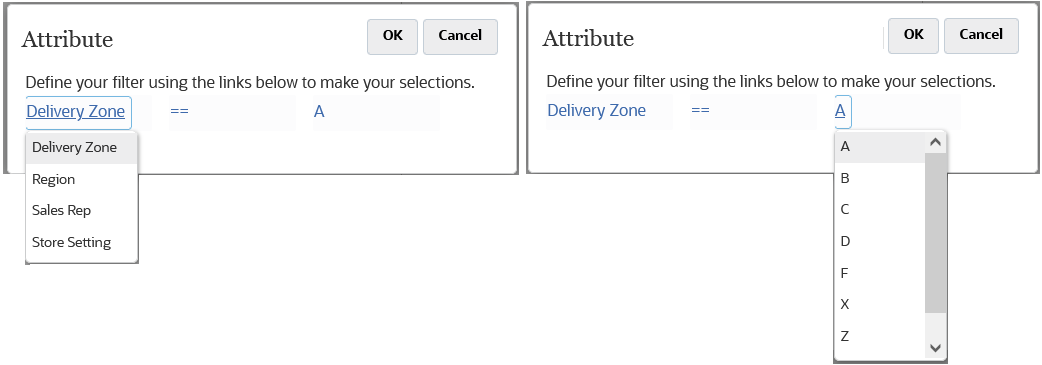

속성이 두 개 이상 정의된 경우 속성 대화상자의 링크를 눌러 사용가능한 속성을 표시하고 필터를 선택합니다. 예를 들어 고객 차원에 대해 표시되는 결과를 전달 영역 A로 필터링할 수 있습니다.
전달 영역 및 A가 선택된 속성 대화상자

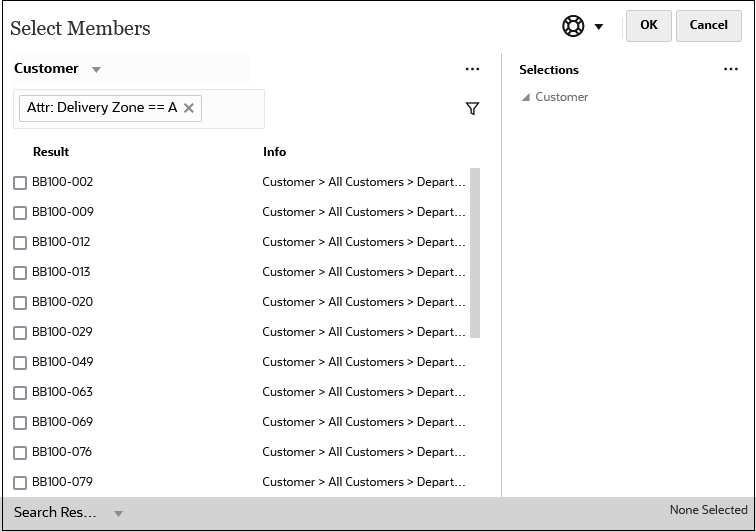

전달 영역 A로 필터링된 고객 차원의 멤버
고객 차원이 전달 영역 A로 필터링된 고객 멤버 선택 대화상자의 멤버
