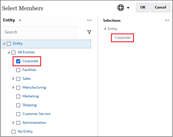

멤버를 선택하려면 멤버 선택 대화상자에서 멤버 옆에 있는 확인란을 누릅니다. 선택한 멤버에 확인 표시가 나타나며 해당 멤버가 선택항목 창으로 이동됩니다.
특정 상황에서는 선택할 수 있는 멤버가 제한됩니다.

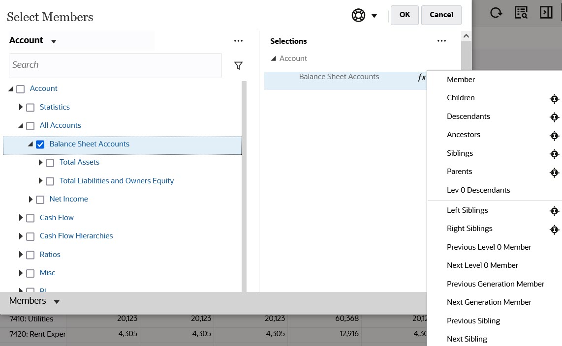

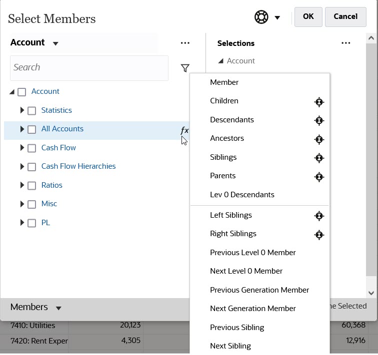

위치에 따라 멤버 선택 창의 함수 선택기
를 사용하여 멤버를 선택할 수 있습니다. 멤버 옆에 있는 함수 선택기
를 눌러 함수 선택기 메뉴를 확인한 후 멤버 관계 옵션을 선택합니다.

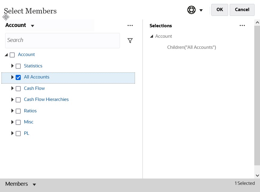

예를 들어 모든 계정 옆에 있는 함수 선택기
를 누른 후 1차 하위를 누르면 1차 하위("모든 계정")가 선택항목 창에 추가됩니다.

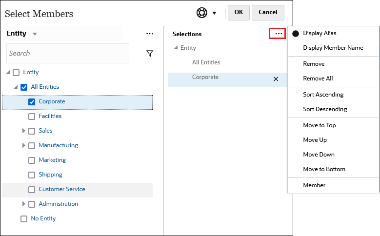

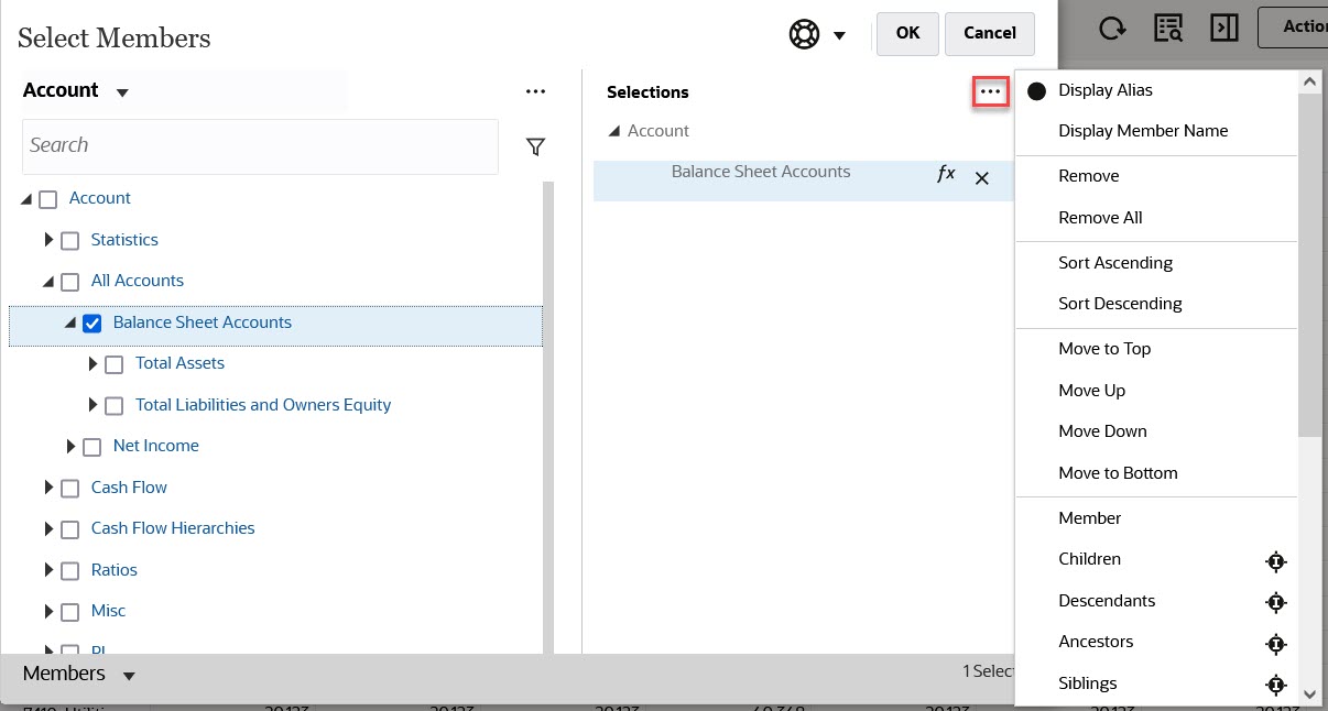

선택한 멤버를 제거, 정렬 또는 이동하려면 선택항목 창에서
(선택한 항목)을 누르고 옵션을 선택합니다. 별칭 또는 멤버 이름을 표시할지 선택할 수도 있습니다.
