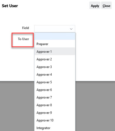

  7. 사용자 설정: 각 워크플로우 레벨에 대한 사용자를 준비자, 승인자 또는 통합자로 설정합니다(보충 데이터 태스크 → 작업 → 사용자 설정).
    사용자 설정

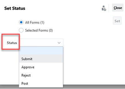

  8. 상태 설정: 양식의 상태를 제출, 승인, 거부 또는 게시로 설정합니다(보충 데이터 태스크 → 작업 → 상태 설정).
    상태 설정
