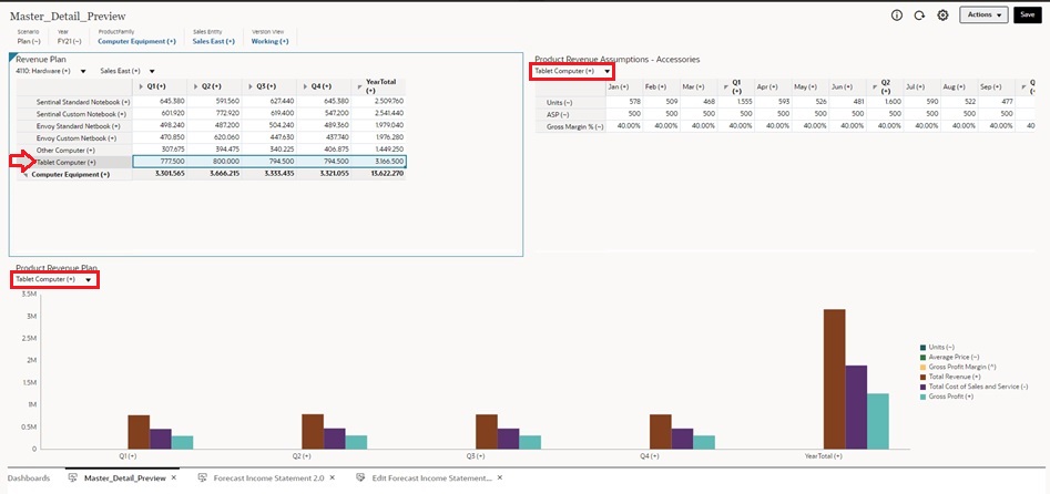

관리자는 하나의 마스터 양식과 여러 개의 세부정보 또는 타겟 구성요소(양식 또는 차트)가 있는 대시보드를 디자인할 수 있습니다. 이 대시보드 구성을 사용하여 마스터 양식에서 멤버를 선택하면 타겟 구성요소의 멤버로 자동으로 필터링되고 타겟 구성요소에는 마스터 양식에서 강조표시된 멤버에 관련된 세부정보만 표시됩니다.
타겟 양식 또는 차트에서 마스터 양식의 데이터와 관련된 데이터를 필터링하려면 마스터 양식에서 관련 데이터 행을 마우스 오른쪽 단추로 누르고 컨텍스트 적용을 선택합니다.
컨텍스트 적용이 포함된 마스터 세부정보 대시보드
