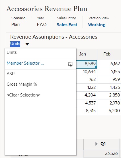

POV 멤버 검색
대시보드 2.0 대시보드에서 작업할 때 대시보드의 글로벌 또는 로컬 POV에서 새로운 POV 멤버를 더 쉽게 검색할 수 있습니다. 검색하기 위해 POV 링크를 누르고 다른 멤버의 이름을 입력하면 검색 함수가 해당 멤버 이름으로 자동으로 필터링합니다. 검색 인터페이스에는 선택할 수 있는 최근에 사용된 멤버 목록도 표시됩니다.
글로벌 및 로컬 POV 막대에 대해 적합한 교차점이 지원됩니다. 즉, 대시보드 2.0은 글로벌 및 로컬 POV 막대에서 부적합한 교차점을 제외하여 적합한 교차점 규칙을 준수합니다.
Figure 5-1 POV 멤버 검색 인터페이스
POV 멤버 검색 인터페이스를 표시하는 스크린샷

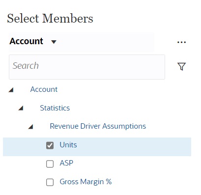

멤버 선택기를 사용하여 검색할 수도 있습니다. POV 링크를 누른 후 멤버 선택기 아이콘(멤버 선택기 아이콘)을 눌러 멤버 선택기를 실행합니다. 멤버 선택기의 멤버가 계층으로 표시되거나, 검색 상자에 멤버 이름을 입력할 수 있습니다. 검색 상자를 사용하여 멤버를 찾으면 결과가 검색 상자 아래에 표시됩니다.
Figure 5-2 멤버 선택 검색
멤버 선택 검색 결과를 표시하는 스크린샷

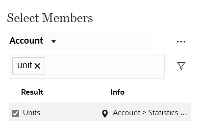

결과의 정보 열을 마우스로 가리키고 멤버 찾기 아이콘(멤버 찾기)을 누르면 계층 내에 있는 멤버 위치를 볼 수 있습니다.
Figure 5-3 계층의 멤버 선택 검색 결과
계층 내의 멤버 선택 검색 결과를 표시하는 스크린샷
