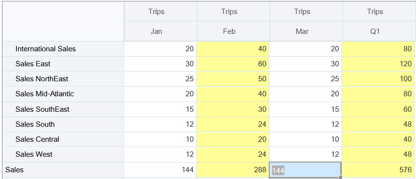

    계산된 값을 수정하는 이 예에서는 2월의 계산된 판매 값을 수정합니다.
    계산된 값 수정 예
    탭을 누르면 계산된 셀에 기여하는 값이 업데이트됩니다. 새로 계산된 값의 경우 색상이 변경됩니다.
    계산된 값 수정 결과 예
