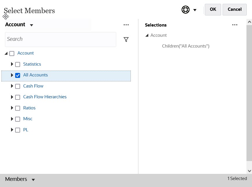

멤버를 선택하려면 멤버 선택 대화상자에서 멤버 옆에 있는 확인란을 누릅니다. 선택한 멤버에 확인 표시가 나타나며 해당 멤버가 선택항목 창으로 이동됩니다.
특정 상황에서는 선택할 수 있는 멤버가 제한됩니다.
상위 멤버를 확장하여 해당 1차 하위 멤버를 표시하려면 상위 멤버 이름 왼쪽에 있는 확장 아이콘( )을 누릅니다. 확장 아이콘을 누르는 경우 상위 멤버는 선택되지 않습니다.
일부 위치에서는 멤버 선택 창( )의 함수 선택기를 사용하여 멤버를 선택할 수 있습니다. 멤버 옆의 함수 선택기(
)의 함수 선택기를 사용하여 멤버를 선택할 수 있습니다. 멤버 옆의 함수 선택기( )를 눌러 함수 선택기 메뉴를 표시한 다음 멤버 관계 옵션을 선택합니다.
예를 들어, 모든 계정 옆의 함수 선택기( )를 누른 다음 1차 하위 구성요소를 누르면 선택항목 창에 1차 하위 구성요소("모든 계정")가 추가됩니다.
