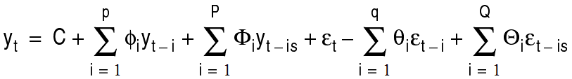

SARMA(p,q)(P,Q) 모델(계절)의 등식:
여기서 {yt}, {φ}, {θ}는 이전에 정의된 것과 같고, {Φ} 및 {Θ}는 상응하는 계절 항목입니다.
