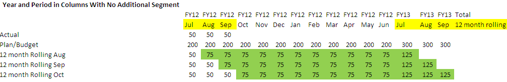

그림 20-1 12개월 연속 예측
12개월 연속 예측의 예

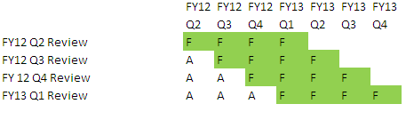

그림 20-2 매분기 연속 예측
매분기 연속 예측의 예
그림 20-3 매분기 후행 연속 예측(누계가 포함된 연속 분기)
매분기 후행 연속 예측의 예
