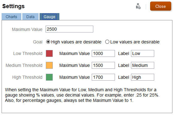

대시보드 디자이너는 다음을 설정할 수 있습니다.
  • 최대값: 게이지의 가장 높은 값입니다. 대시보드 디자이너는 최대값을 기본값으로 설정하며 사용자는 런타임에 일시적으로 이 값을 변경할 수 있습니다. 대시보드 디자이너가 최대값을 지정하지 않으면 애플리케이션에서 게이지의 값보다 큰 최대값이 자동으로 설정됩니다.
  • 임계값:
    • 낮음, 중간, 높음 임계값: 측정항목이 허용 범위 내에 있는지 여부를 시각적으로 표시하기 위해 이러한 임계값을 사용하여 지정된 값에 따라 게이지를 빨강색, 노란색 및 녹색으로 표시할 수 있습니다.
    • 낮은 값이 바람직한 임계값
    • 게이지의 임계값을 마우스로 가리킬 때 표시되는 임계값의 적절한 레이블
게이지 차트 유형에 대한 설정

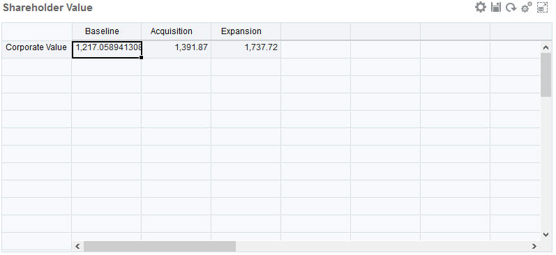

예를 들어 양식의 데이터는 다음과 같습니다.
게이지 차트에 사용되는 소스 양식의 예

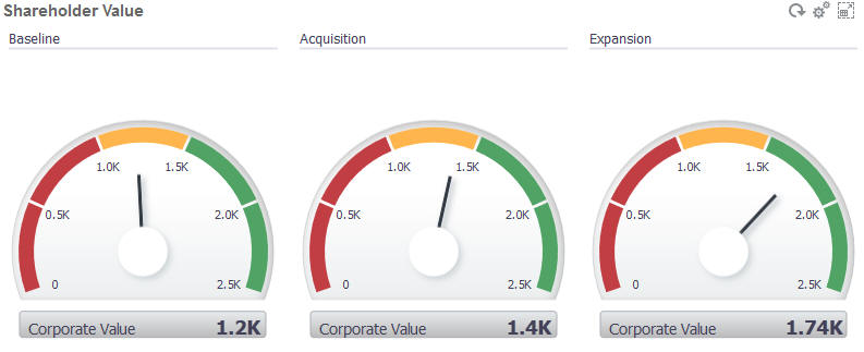

결과 다이얼 게이지는 다음과 같습니다.
표시되는 게이지 차트 유형

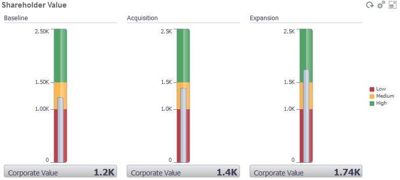

세로 막대가 있는 결과 상태 측정기 게이지는 다음과 같습니다.
상태 측정기 게이지의 예
