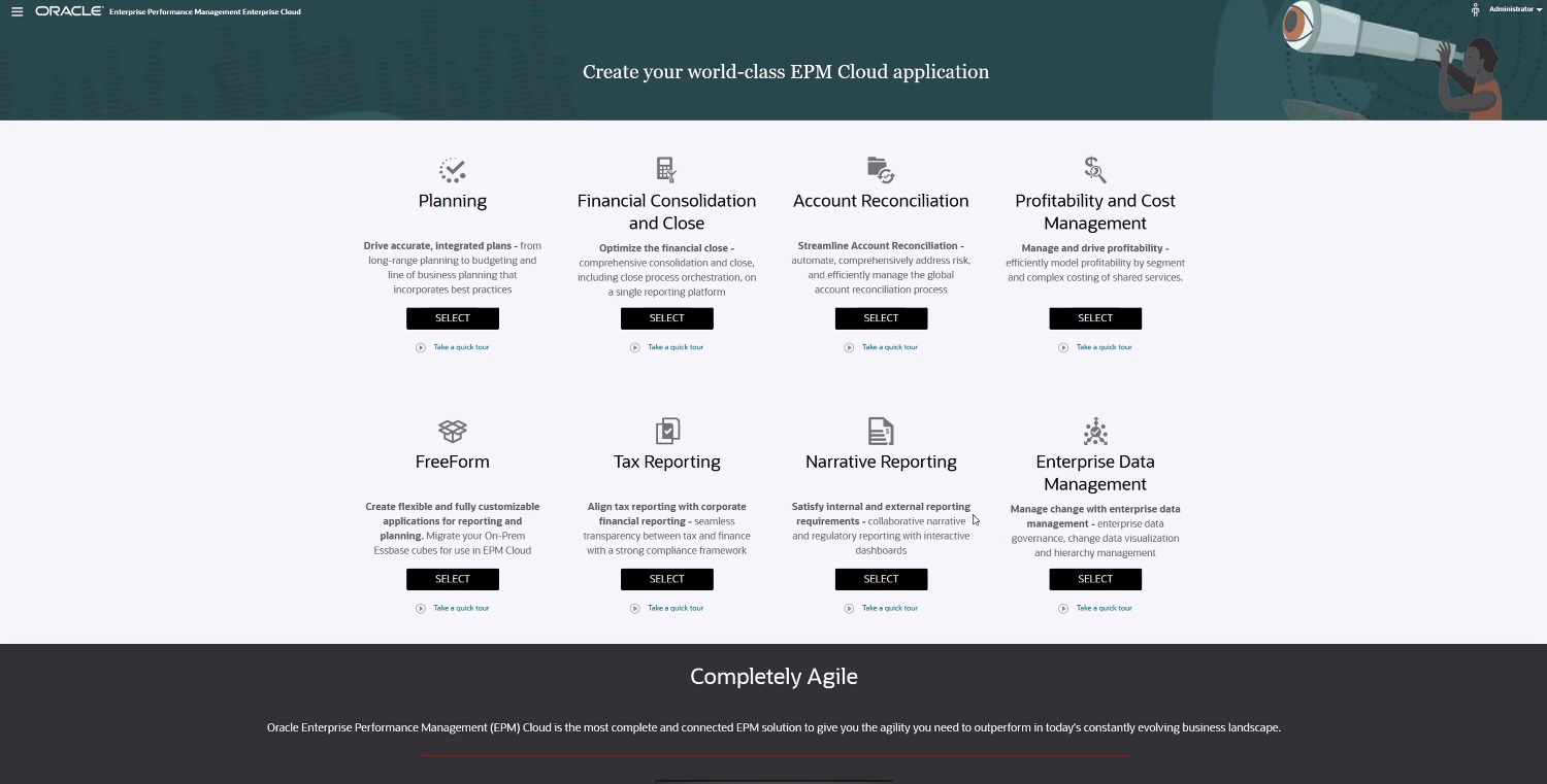

랜딩 페이지
랜딩 페이지는 무형식 애플리케이션을 생성할 수 있으며 시작하는 데 도움이 되는 개요 비디오를 볼 수 있는 시작점입니다.
무형식 애플리케이션 생성 옵션

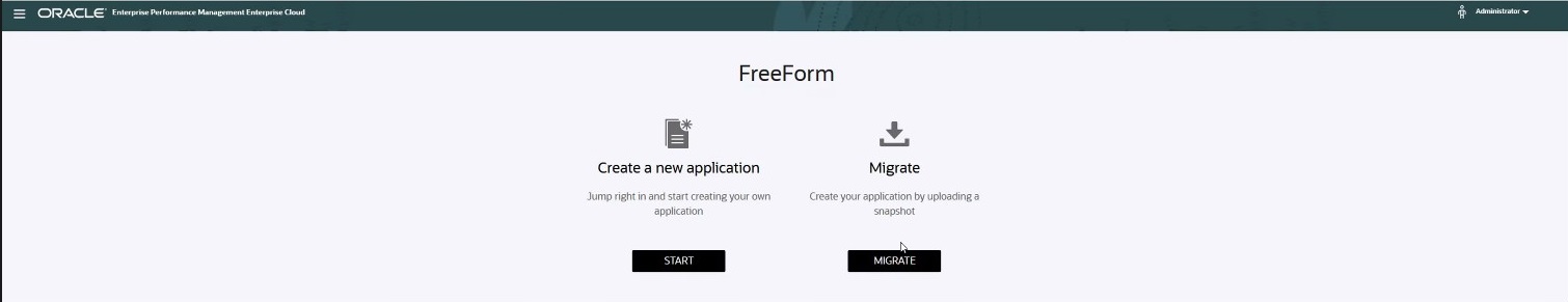

무형식 애플리케이션을 생성하려면 무형식 설명에서 선택을 누릅니다. 다음 옵션이 표시됩니다.
새 애플리케이션 생성: 사용자정의 차원을 사용하는 고유 모델을 기반으로 FreeForm 애플리케이션을 수동으로 생성하려면 시작을 누릅니다. 이 프로세스에서 엔티티, 기간, 계정 차원으로 사용할 사용자정의 차원을 매핑할 수 있으며, 모델을 지원하기 위해 다른 사용자정의 차원을 추가할 수도 있습니다. 애플리케이션 생성 마법사를 사용하여 무형식 애플리케이션 생성을 참조하십시오.
마이그레이션: 이전에 환경으로 업로드한 스냅샷에서 FreeForm 애플리케이션을 생성하려면 마이그레이션을 누릅니다. 스냅샷은 하나만 허용됩니다. 아웃라인 파일 또는 스냅샷을 사용하여 무형식 애플리케이션 생성을 참조하십시오.
