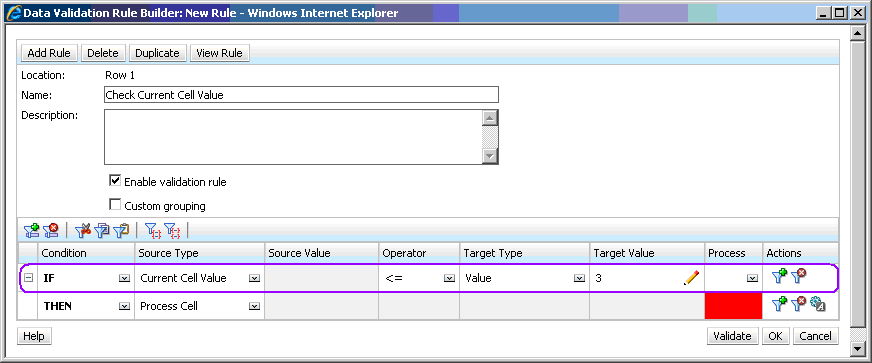

현재 셀 값
작업:
규칙을 호출한 현재 데이터 셀의 값이 조건을 충족하는 경우 작업이 수행됩니다.
연산자:
이 함수에 사용가능한 연산자: =, !=, <, <=, >, >=, Equals, Not Equals, Contains, Starts With 또는 Ends With. 이러한 연산자는 무형식 값, 셀 값, 열 값, 행 값 또는 횡차원 멤버 같은 선택한 타겟 값에 적용됩니다.
조건 정의:
조건 정의
조건 평가:
이전 그림에 표시된 조건을 사용하여 평가하면 1행에서 Row_Member1 멤버가 있는 셀이 빨간색으로 바뀝니다.

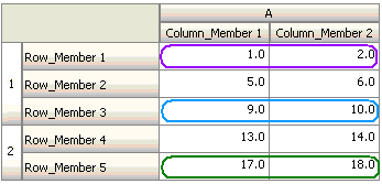

디자인 타임 열은 다음 그림과 같이 데이터 입력 시 데이터 셀로 확장될 수 있습니다. 열 값은 현재 행 위치에서 해당 열의 모든 확장된 데이터 셀에 있는 값의 합계입니다. 규칙이 평가되는 현재 셀이 그리드 내에서 변경되면 현재 행이 변경됩니다.
예를 들어 행 1에서 Row_Member1 멤버가 포함된 모든 셀에 대해 규칙을 평가하는 경우 열 A의 값은 자주색 셀에 있는 값의 합계(1+2=3)입니다. 행 1에서 Row_Member3 멤버가 포함된 모든 셀에 대해 규칙을 평가하는 경우 열 A의 값은 파란색 셀에 있는 값의 합계(9+10=19)입니다. 마찬가지로, 행 2에서 Row_Member5 멤버가 포함된 모든 셀에 대해 규칙을 평가하는 경우 열 A의 값은 녹색 셀에 있는 값의 합계(17+18=35)입니다.

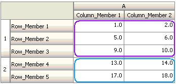

디자인 타임 행은 다음 그림과 같이 데이터 입력 시 하나 이상의 데이터 셀로 확장될 수 있습니다. 행 값은 현재 열 위치에서 해당 행의 모든 확장된 데이터 셀에 있는 값의 합계입니다. 규칙이 평가되는 현재 셀이 그리드 내에서 변경되면 현재 열이 변경됩니다.
예를 들어 열 A에서 Column_Member1 멤버가 포함된 모든 셀에 대해 규칙을 평가하는 경우 행 1의 값은 자주색 셀에 있는 값의 합계(1+5+9=15)입니다. 마찬가지로, 열 A에서 Column_Member2 멤버가 포함된 모든 셀에 대해 규칙을 평가하는 경우 행 1의 값은 파란색 셀에 있는 값의 합계(14+18=32)입니다.
