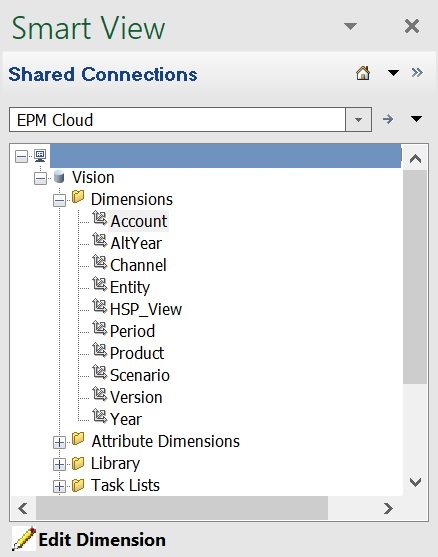

다음 예제에서는 차원 폴더가 확장되어 10개의 차원을 포함합니다.
또는 차원을 선택한 후 작업 패널에서 차원 편집을 선택합니다.
