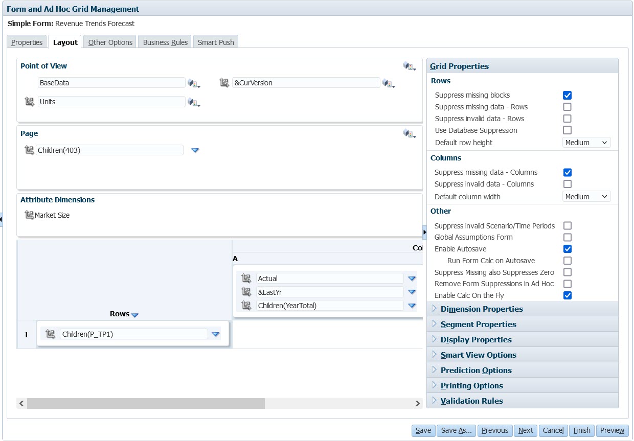

양식 그리드 등록정보 설정
그리드 등록정보는 행과 열이 표시되는 방식을 정의합니다.
그리드 등록정보를 설정하려면 다음을 수행합니다.
  1. 양식을 열고 레이아웃을 누릅니다. 양식과 폴더 선택 및 열기를 참조하십시오.
    레이아웃 탭 및 그리드 등록정보 옵션이 표시된 양식 및 임시 그리드 관리 창
  2. 그리드 등록정보에서 행 및 열 등록정보를 다음과 같이 설정합니다.
    표 20-15 양식 그리드 등록정보
    옵션 설명
    누락된 블록 제외
    여러 행에서: 누락된 데이터 제외의 효율성을 훨씬 개선합니다. 제외되는 행이 없거나 거의 없을 경우 이 옵션을 사용하면 성능이 저하될 수 있습니다. 이 설정을 사용하기 전후에 양식을 테스트하여 성능이 개선되는지 확인합니다.
    이 옵션을 사용하는 경우 다음 사항에 유의하십시오.
    • 제외된 일부 블록이 동적 계산 멤버를 무시할 수 있습니다.
    • 행 멤버는 들여쓸 수 없습니다.
    누락된 데이터 제외
    데이터가 없는 행이나 열을 숨깁니다. 데이터가 누락된 경우 셀에 "#MISSING"을 표시하려면 선택 취소합니다.
    부적합한 데이터 제외
    부적합한 데이터가 있는 행이나 열을 숨깁니다. 부적합한 데이터가 있는 셀은 읽기 전용입니다.
    데이터베이스 숨김 사용
    비즈니스 프로세스 레벨 대신 Oracle Essbase 레벨에서 행 숨김을 적용하여 비즈니스 프로세스 측의 데이터 양을 줄이고 쿼리 임계값에 영향을 주지 않습니다.
    참고: 이 옵션을 사용하며 #MISSING 값이 생성되는 공식 열이 양식에 있는 경우 행이 Essbase에서 숨겨지고 공식 평가를 위해 비즈니스 프로세스로 반환되지 않으므로 양식에 행이 표시되지 않습니다.
    기본 행 높이
    • 중간: 행 높이가 중간입니다
    • 크기 자동 조정: 행이 데이터에 맞게 확장됩니다.
    • 사용자정의: 픽셀 수를 지정합니다.
    기본 열 너비
    너비를 픽셀 단위로 지정합니다.
    • 작게: 50px
    • 중간: 100px
    • 크게: 300px
    • 크기 자동 조정: 열이 데이터에 맞게 확장됩니다.
    부적합한 시나리오/기간 제외
    이 옵션은 양식 그리드 표시를 시나리오의 시작 및 종료 기간에 연결합니다. 옵션을 선택하면 시나리오 기간 범위 외부의 기간 표시가 제외됩니다.
    글로벌 가정 양식
    양식의 경우 테스트 환경에서 프로덕션 환경으로 글로벌 가정을 이동하려면 글로벌 가정 양식을 선택한 후 가정을 저장하도록 양식을 업데이트합니다. 글로벌 가정이 있는 양식 디자인을 참조하십시오.
    자동 저장 사용
    이 옵션을 선택하면 사용자가 Ctrl+Z를 통해 연속 실행취소 작업을 사용할 수 있습니다. 또한 셀 간에 이동할 때 해당 변경사항이 자동으로 저장됩니다.
    참고: 성능을 최적화하려면 행과 열에 밀집 차원만 사용합니다.
    자동 저장 시 양식 계산 실행
    자동 저장 사용이 선택된 경우에만 사용할 수 있습니다. 자동 저장 시 양식 계산 실행을 선택하면 수정 및 저장된 값에 따라 동적으로 계산되는 셀(예: 집계된 상위 값의 퍼센트를 계산하는 공식이 있는 행)이 업데이트되고 녹색 배경에 표시됩니다.
    누락된 항목 숨김이 0도 숨김
    양식에 대해 누락된 데이터 숨김 옵션과 함께 이 옵션을 선택하면 #누락 및 0을 모두 포함하는 모든 행 또는 열이 숨김 처리됩니다.
    선택할 경우 이 설정은 Oracle Smart View for Office에서 누락된 데이터 또는 0을 제외하도록 선택한 런타임 제외 항목을 재정의합니다.
    참고: 양식 2.0의 경우 행 또는 열에 0과 #Missing의 조합이 있는 경우 필터링이 적용되지 않습니다.
    임시에서 양식 숨김 제거
    Smart View 사용자가 다른 숨김 옵션이 지정된 양식에서 임시 분석을 수행하도록 허용하려면 선택합니다. 양식에 누락된 데이터가 있는 경우 열 또는 행의 기본 차원 멤버가 Smart View의 임시 그리드에 표시됩니다. 그러면 양식 디자인에서 숨김 옵션이 사용으로 설정된 경우에도 사용자가 양식에서 임시 분석을 계속할 수 있습니다.
    참고: 이 옵션을 선택해도 사용자가 Smart View 옵션 대화상자의 데이터 옵션 탭에서 설정한 숨김 옵션이 대체되지 않습니다. 양식에 대해 임시에서 양식 숨김 제거 옵션을 사용으로 설정했으며 사용자가 양식에서 임시 분석을 수행하면 오류가 표시되는 경우 Smart View에서 숨김 옵션을 선택 취소해야 합니다.
    즉시 계산 사용
    양식 2.0에서 이 옵션을 선택하면 멤버 공식이 첨부된 셀을 마우스로 가리키는 경우 해당 셀에 연계된 멤버 공식이 표시되며 즉시 계산을 수행할 수 있습니다. 즉시 계산을 사용하면 변경사항을 제출할 필요 없이 계산을 수행할 수 있습니다.
  3. 저장을 눌러 계속하거나 완료를 눌러 양식을 저장하고 닫습니다.
