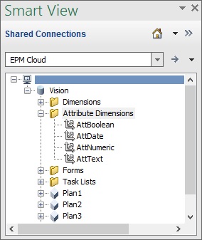

  4. Smart View 패널의 트리에서 속성 차원 노드를 확장합니다.
    다음 예제에서는 텍스트, 날짜, 부울, 숫자 등 속성 유형마다 하나씩 4개의 속성 차원이 속성 차원 노드에 포함됩니다.
    Vision 애플리케이션 트리의 폴더를 표시하는 Smart View 패널입니다. 속성 차원 노드를 확장하면 AttBoolean, AttDate, AttNumeric, AttText 등 4개의 속성 차원이 표시됩니다.

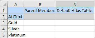

  6. 추가할 속성 멤버 이름을 입력합니다. 예:
    새 멤버인 Gold, Silver, Platinum이 왼쪽 열에 수동 입력된, 제출 작업 전의 속성 차원 그리드입니다. 새로운 행 3개의 셀은 화이트고, 셀 스타일이 적용되지 않습니다.

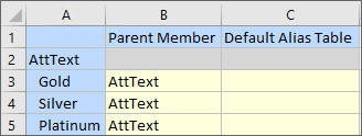

  7. Smart View 리본에서 제출을 누릅니다.
    속성 멤버가 애플리케이션에 제출됩니다.
    새 멤버인 Gold, Silver, Platinum이 왼쪽 열에 포함된, 제출 작업 후의 속성 차원 그리드입니다. 새로운 멤버 3개의 행은 멤버의 셀 스타일과 쓰기 가능한 셀을 사용합니다. 속성 차원 이름과 속성 열 머리글처럼 속성 멤버는 파란색입니다. 새로운 멤버 행 3개의 속성 셀은 노란색으로, 쓰기 가능한 셀을 의미합니다.
