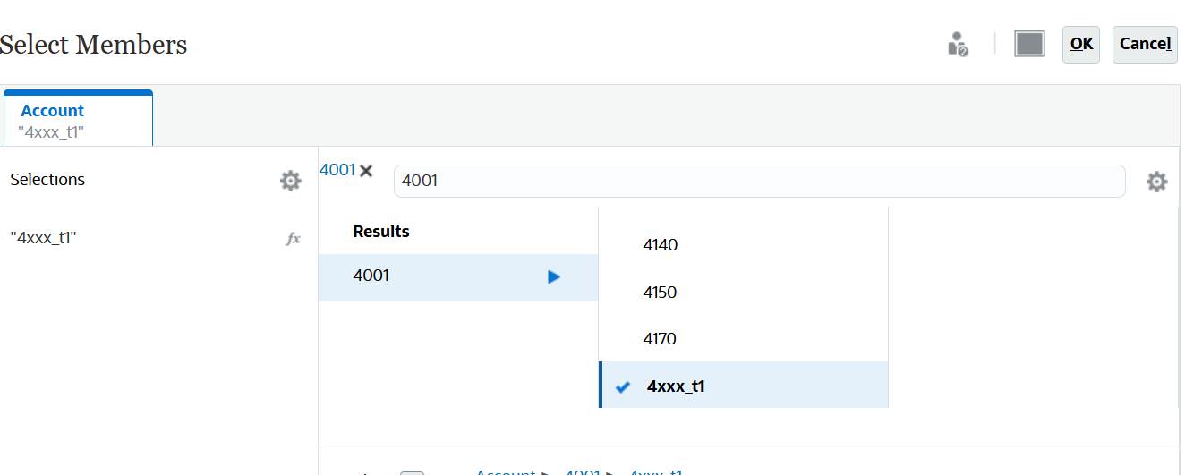

  3. 타겟 매핑된 차원에서 지우기 및 제한 조건을 적용할 차원 아래에서 선택을 누릅니다. 그런 다음, 멤버 선택 페이지에서 지우기 및 제한 옵션에 사용할 멤버를 선택한 후 확인을 누릅니다.
    예를 들어, 아래와 같이 4001 레벨 0 하위 항목의 지우기 및 제한 조건에 대해 GP(총 이익)를 선택할 수 있습니다.
    멤버 선택 페이지를 표시하는 이미지

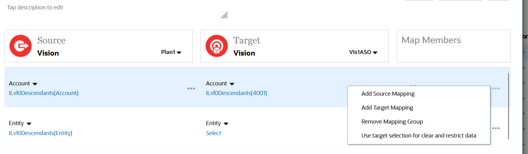

  4. 타겟 멤버 옆에 있는 매핑 작업(…)을 누른 다음, 데이터 지우기 및 제한에 타겟 선택항목 사용을 선택합니다.
    매핑 페이지를 표시하는 이미지.

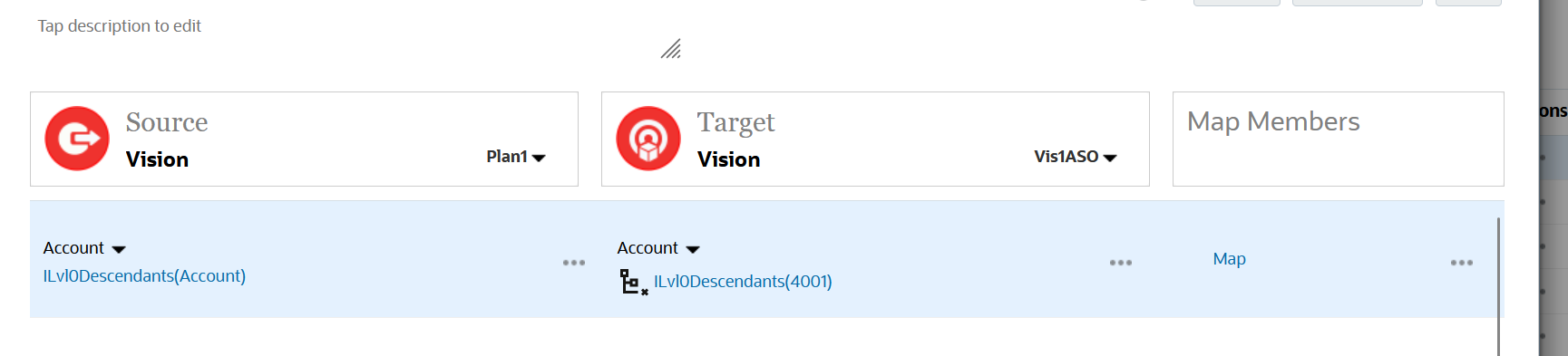

    타겟 선택항목이 타겟 선택항목 지우기 및 제한으로 플래그가 지정된 경우 아래와 같이 플래그가 지정된 멤버의 왼쪽에 지우기 및 제한 아이콘을 표시하는 이미지. 아이콘이 나타납니다.
    매핑 페이지를 표시하는 이미지.
    위 예제에서 데이터 맵은 4001의 레벨 0 하위 항목만 지웁니다.

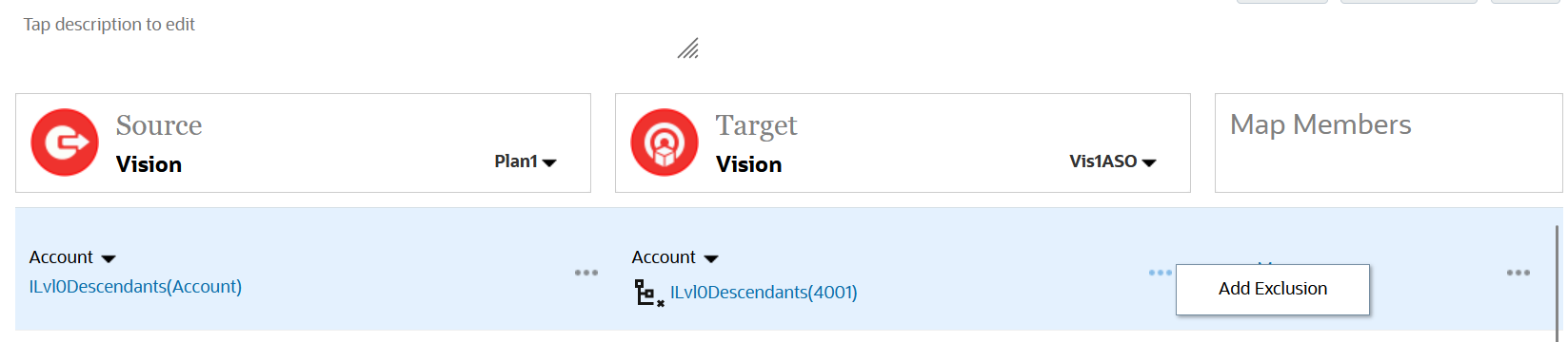

  6. 지우기 및 제한 조건이 있는 타겟에서 멤버를 제외하려면 타겟 작업(...)을 누른 다음, 제외 추가를 선택합니다.
    타겟의 제외 추가 조건은 타겟에 데이터 지우기 및 제한 옵션이 사용으로 설정된 경우에만 사용할 수 있습니다.
    매핑 페이지를 표시하는 이미지.

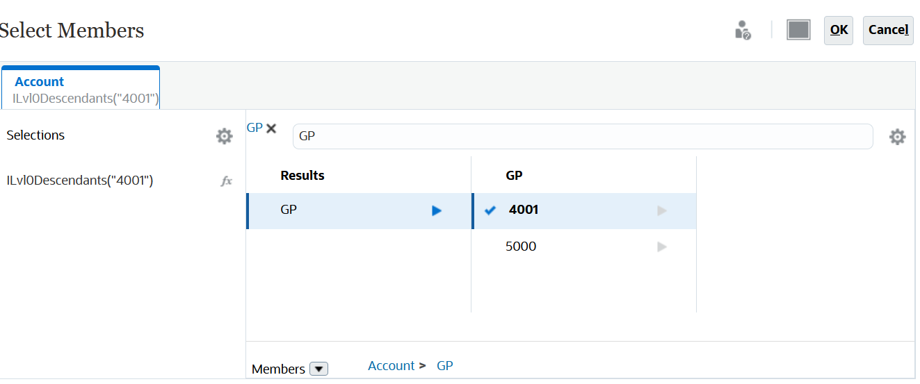

  7. 멤버 선택 페이지에서, 푸시에서 제외할 멤버를 선택한 다음, 확인을 누릅니다.
    멤버 선택 페이지를 표시하는 이미지.
    타겟 멤버가 매핑에서 제외된 경우 플래그가 지정된 멤버의 왼쪽에 제외 아이콘을 표시하는 이미지. 아이콘이 나타납니다.
