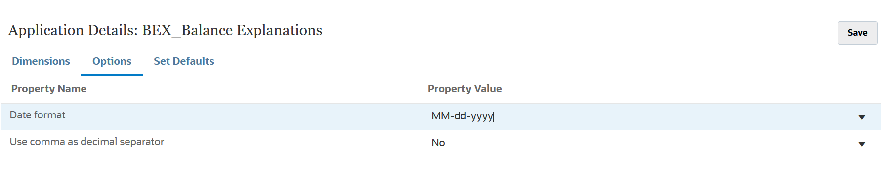

  1. 애플리케이션 페이지에서 등록된 조정 준수 트랜잭션 애플리케이션을 선택한 다음 애플리케이션 오른쪽에 있는 선택 아이콘 이미지을 누르고 애플리케이션 세부정보를 선택합니다.
  2. 옵션 탭을 선택합니다.
    옵션 탭의 선택항목이 타겟 애플리케이션에 적용됩니다.
    애플리케이션 세부정보의 옵션 탭을 표시하는 이미지.
