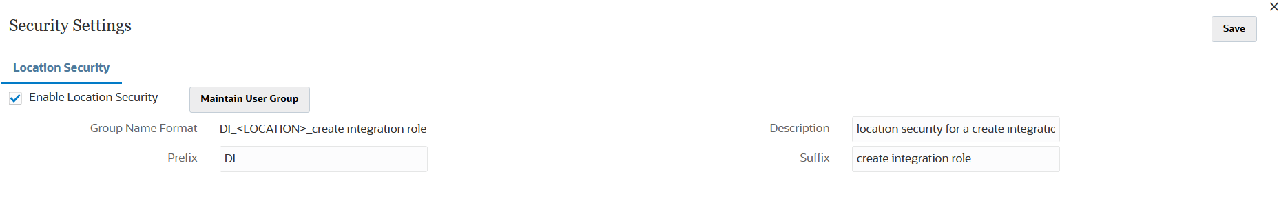

위치 보안을 사용으로 설정하려면:
  1. Data Integration 홈 페이지의 작업 메뉴에 있는 구성 작업 드롭다운에서 보안 설정을 선택합니다.
  2. 위치 보안 섹션에서 위치 보안 사용을 사용으로 설정합니다.
    보안 설정 페이지를 표시하는 이미지.
  3. 그룹 이름 형식에서 위치에 대한 그룹 이름 형식을 지정합니다.
    그룹이 저장될 때 그룹 이름은 접두어_위치_접미어(예: DM_<LOCATION>_ROLE) 형식을 사용합니다.
    접두어와 접미어는 액세스 제어에서 그룹을 식별하는 데 도움이 됩니다.

  4. 설명에서 사용자 그룹에 대한 설명을 입력합니다.
    예를 들어 통합 생성 및 실행을 위한 그룹을 입력합니다.
  5. 접두어 필드에 사용자 그룹 이름을 확인할 접두어를 입력합니다(예: DI).
    그룹이 저장될 때 접두어가 그룹 이름 앞에 추가됩니다.
    주:
    밑줄은 그룹 이름에 대한 접두어 또는 접미어에서 지원되지 않습니다.
  6. 접미어 필드에서 사용자가 액세스하도록 프로비전닝된 규칙 또는 기능의 이름을 선택합니다.
    주:
    예를 들어, 그룹에 대한 위치 보안이 다음에 해당하도록 지정할 수 있습니다.
    • 통합 실행 역할
    • 통합 생성 역할
    그룹이 저장될 때 접미어가 사용자 그룹 이름에 추가됩니다.
  7. 저장을 누릅니다.
