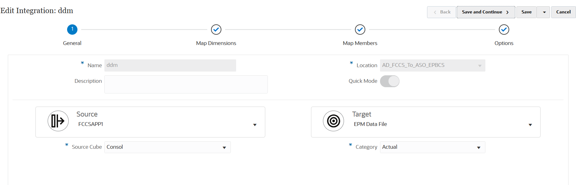

    4. 빠른 모드 슬라이더를 탭하여 설정합니다.
      빠른 모드 방법과 통합 작업을 연계하고 작업을 저장한 후에는 빠른 모드 연계를 되돌릴 수 없습니다. 하지만 통합 작업을 삭제할 수 있습니다.
    5. 소스 아이콘 이미지 소스 드롭다운에서 소스 애플리케이션을 선택합니다.
    6. 타겟(타겟 아이콘 이미지) 드롭다운에서 EPM 데이터 파일을 선택합니다.
      일반 통합 페이지 이미지
    7. 저장 후 계속을 누릅니다.

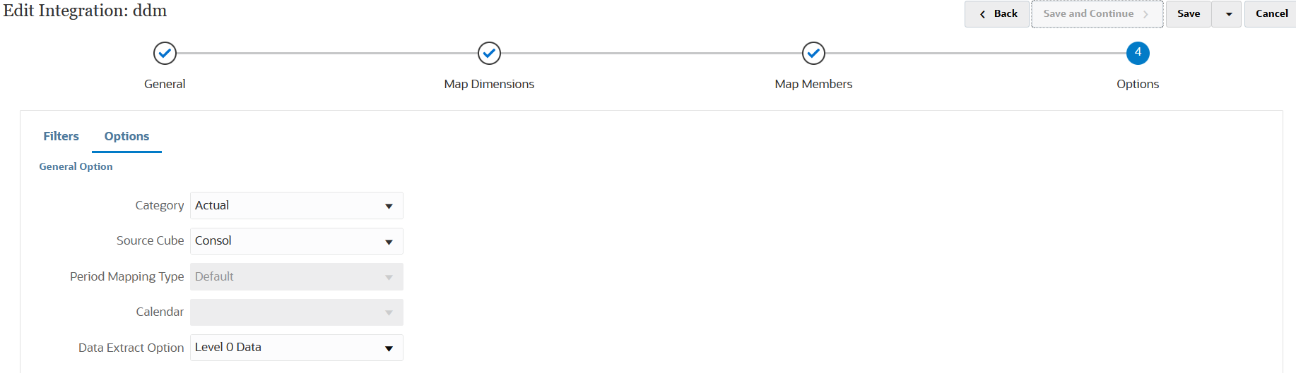

    10. 옵션 탭을 선택합니다.
    11. 범주에서 시나리오 차원에 대한 명시적 소스 필터를 지정합니다.
      범주는 소스 시스템 데이터를 범주화하고 통합의 타겟 시나리오 차원 멤버에 매핑하는 데 사용됩니다.
      빠른 모드 처리를 위한 시나리오를 결정하는 데에는 범주가 사용되지 않습니다.
    12. 데이터 추출 옵션에서 레벨 0 데이터를 선택합니다.
      레벨 0 데이터 데이터 추출 옵션을 사용하면 차원 맨아래에 있는 전체 멤버(데이터베이스에 저장된 원시 데이터)를 추출하고 필터를 적용하여 출력 파일에 포함할 열을 선택할 수 있습니다. 이 추출 옵션을 사용하면 타겟 애플리케이션이 EPM 데이터 파일인 경우 숫자가 아닌 데이터를 익스포트할 수도 있습니다. 레벨 0 데이터 옵션은 MAXL 익스포트 방법을 사용하여 데이터를 추출합니다. 이 방법은 서비스 관리자만 사용할 수 있습니다. 추출 단계가 실행 중일 때는 애플리케이션이 읽기 전용입니다.
      레벨 0 데이터 추출 방법을 선택하면 시스템이 자동으로 "DM BR 데이터 익스포트" 비즈니스 규칙을 생성하여 Oracle Enterprise Performance Management Cloud에서 데이터 추출을 수행합니다.
      레벨 0 데이터 추출 방법을 사용하는 경우 소스 필터에서 공유 멤버를 사용할 수 없습니다.
      옵션 페이지 표시 이미지
    13. 저장을 누릅니다.
