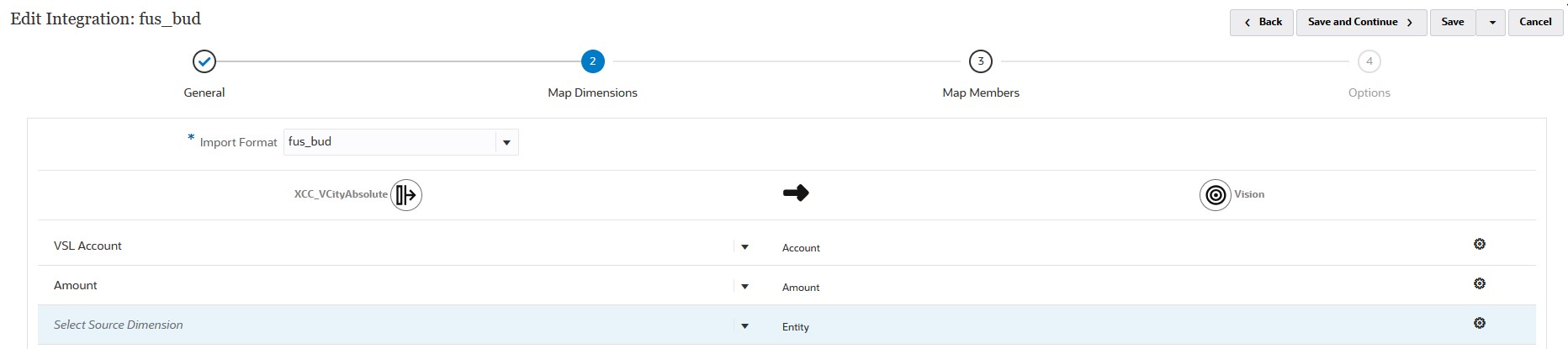

Budgetary Control 기반 소스에 대한 차원을 매핑하려면 다음을 수행합니다.
  1. 데이터 통합 홈 페이지에서 통합 오른쪽에 있는 선택 아이콘 이미지를 누른 다음 차원 매핑을 선택합니다.
  2. 임포트 형식 매핑 섹션으로 이동합니다.
    타겟 차원은 자동으로 채워집니다.
  3. 소스 열에서 타겟 Planning 애플리케이션의 차원에 해당하는 소스 Budgetary Control 애플리케이션의 소스 차원을 매핑합니다.
    임포트 형식이 이미 정의된 경우 소스와 타겟 열이 자동으로 매핑됩니다.

    차원 매핑 페이지 표시 이미지
  4. 저장을 누릅니다.
