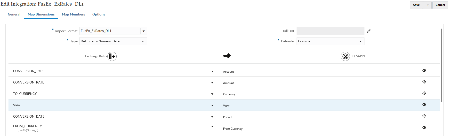

  9. 환율 소스 애플리케이션과 Cloud EPM 애플리케이션 간에 다음 차원을 매핑합니다.
    매핑할 차원:
    • CONVERSION_TYPE은 계정 차원에 매핑됩니다.
    • CONVERSION_RATE는 금액 차원에 매핑됩니다.
    • FROM_CURRENCY는 From 통화 차원에 매핑됩니다.
    • VIEW는 뷰 차원에 매핑됩니다.
    • TO_CURRENCY는 통화 차원에 매핑됩니다.
    • CONVERSION_DATE는 기간 차원에 매핑됩니다.
    다음은 소스 환율이 Financial Consolidation and Close 차원에 매핑되는 방법의 예입니다.
    차원 매핑 페이지 표시 이미지
    매핑 차원에 대한 자세한 내용은 차원 매핑.을 참조하십시오.
