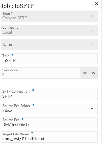

다음은 SFTP에 복사 작업 유형의 샘플 작업 유형 매개변수입니다.
SFTP에 복사 작업 유형의 매개변수를 표시하는 이미지.
