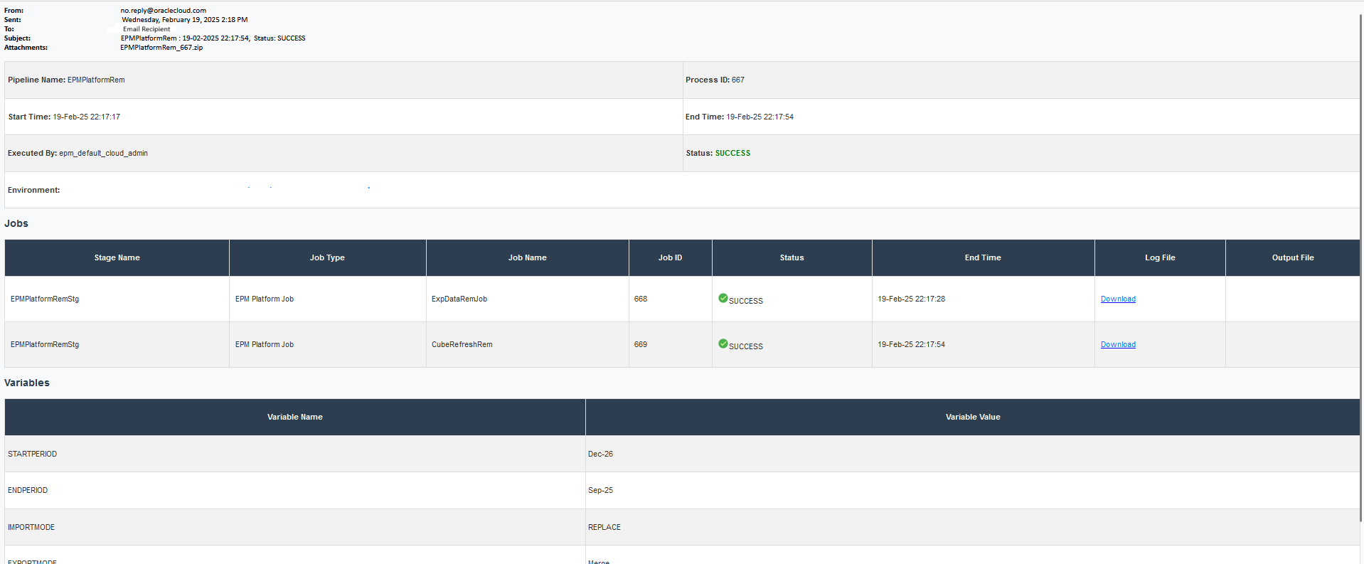

수신자에게 전송된 전자메일에는 다음 사항이 포함되어 있습니다.
  • 단계 이름
  • 작업 유형
  • 직무 이름
  • 작업 ID
  • 상태
  • 종료 시간
  • 로그 파일
  • 출력 파일
  • 변수 이름
  • 변수 값
파이프라인 전자메일 이미지
