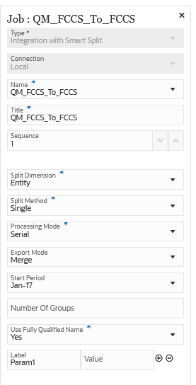

다음은 분할 차원이 "엔티티"이고 분할 방법이 "단일"인 Smart Split과의 통합 작업 유형에 대한 샘플 매개변수입니다.
엔티티 차원 및 단일 분할 방법에 대한 Smart Split과의 통합을 표시하는 이미지.

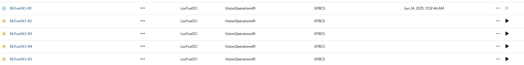

다음은 "엔티티" 분할 차원 및 "단일" 분할 방법을 사용하여 생성된 통합입니다.
단일 분할 방법을 사용하여 생성된 통합.

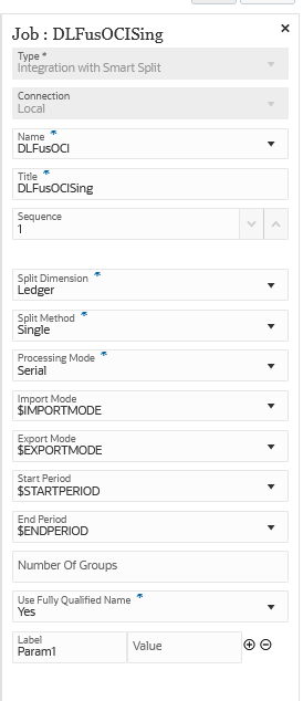

다음은 분할 차원이 "원장"이고 분할 방법이 "단일"인 Smart Split과의 통합 작업 유형에 대한 샘플 매개변수입니다.
"원장" 분할 차원에 대한 Smart Split과의 통합 작업 유형을 표시하는 이미지

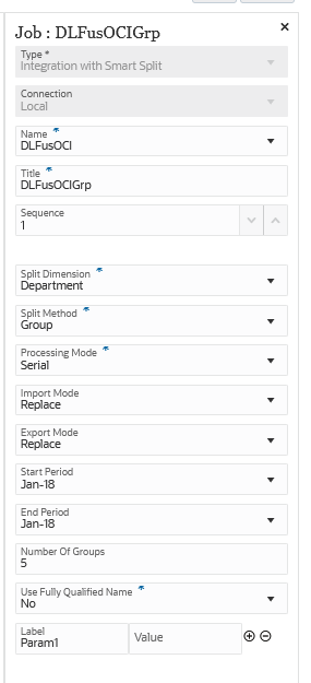

다음은 분할 차원이 "부서"이고 분할 방법이 "그룹"(최대 5개 그룹 포함)인 Smart Split과의 통합 작업 유형에 대한 샘플 매개변수입니다.
"부서" 분할 차원 및 "그룹" 분할 방법에 대한 Smart Split과의 통합 작업 유형을 표시하는 이미지.

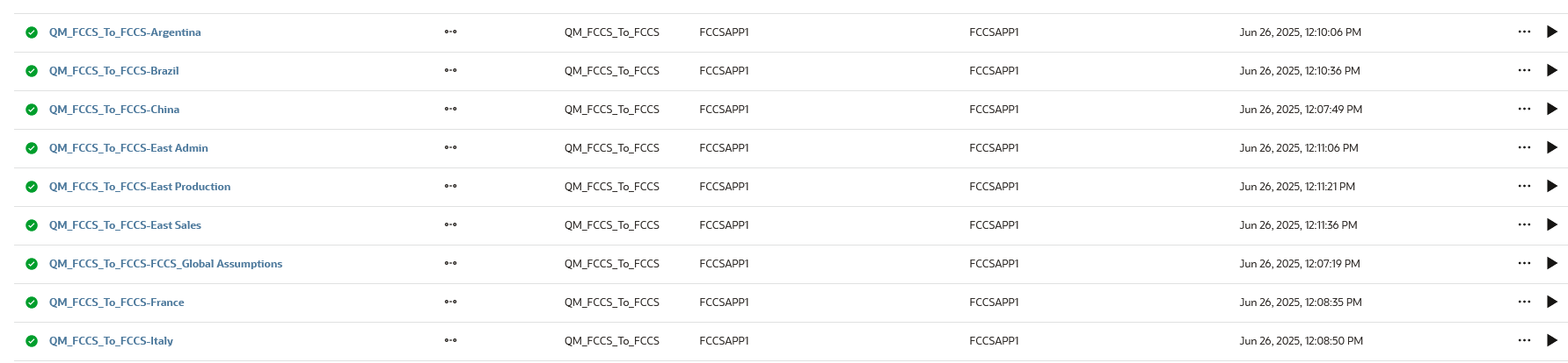

다음은 위 Smart Split과의 통합을 통해 생성된 통합입니다.
"부서" 분할 차원 및 "그룹" 분할 방법에 대한 Smart Split과의 통합 작업 유형의 결과.

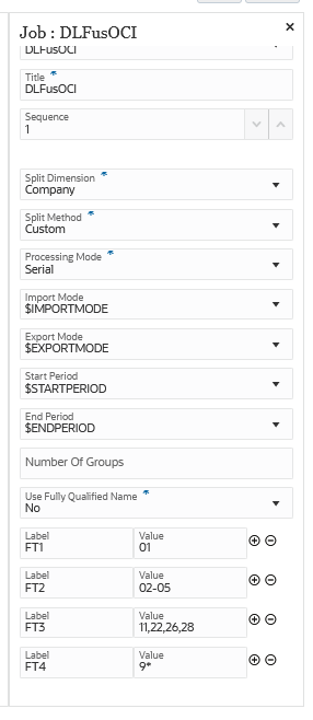

다음은 분할 차원이 "회사"이고 분할 방법이 "사용자정의"인 Smart Split과의 통합 작업 유형에 대한 샘플 매개변수입니다.
"회사" 분할 차원 및 "사용자정의" 분할 방법에 대한 Smart Split과의 통합 작업 유형.

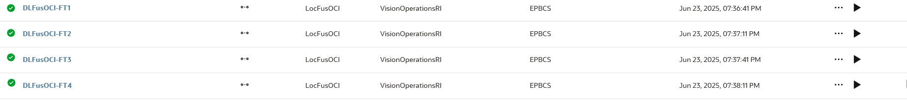

아래 DLFusOCI-FT1 - DLFusOCI-FT4 통합은 "사용자정의" 분할 방법을 사용하는 Smart Split과의 통합 작업 유형의 결과입니다.
DLFusOCI-FT1 - DLFusOCI-FT4 통합을 표시하는 이미지.
