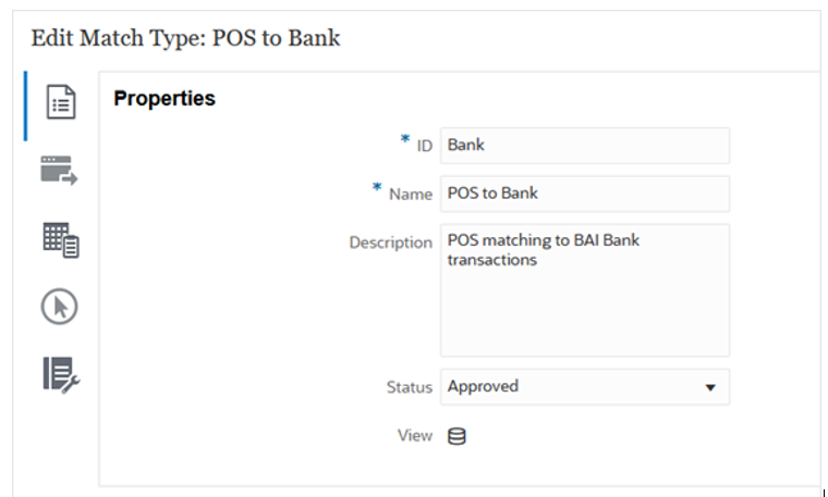

고객은 일치 유형 편집 페이지에서 "은행"에 대한 일치 ID를 볼 수 있습니다.
Figure 12-1 일치 유형 편집 페이지를 표시하는 이미지.
