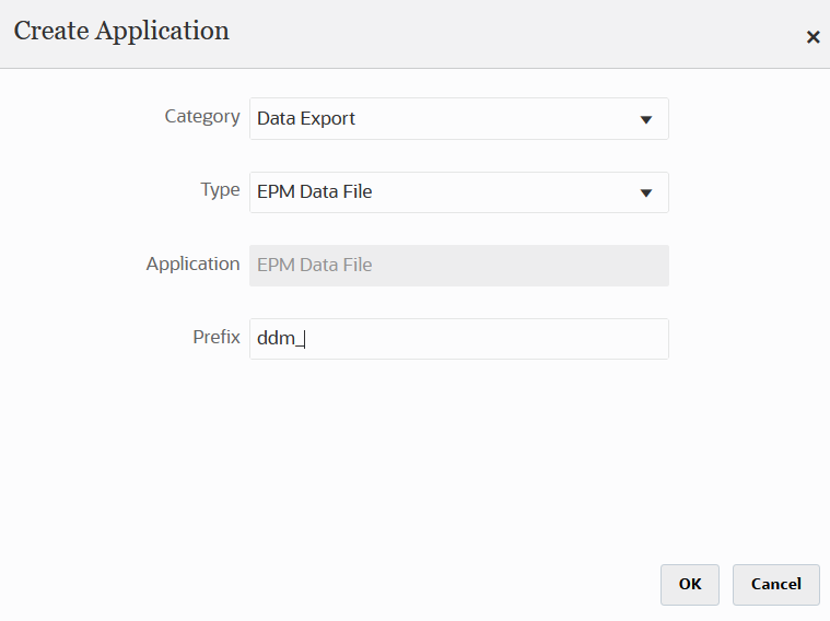

데이터 파일을 EPM 데이터 파일 유형 애플리케이션으로 등록하려면 다음을 수행합니다.
  1. Data Integration 홈 페이지의 작업 메뉴에 있는 설정 작업 드롭다운에서 애플리케이션을 선택합니다.
  2. 애플리케이션 페이지에서 추가 아이콘(추가 아이콘 이미지)을 누릅니다.
  3. 애플리케이션 생성 페이지의 범주에서 데이터 익스포트를 선택합니다.
  4. 유형에서 EPM 데이터 파일을 선택합니다.
    애플리케이션 필드에 이름 EPM 데이터 파일이 표시됩니다.
    애플리케이션 생성 페이지 이미지
  5. 선택사항: 접두어에서 애플리케이션 이름이 고유하도록 접두어를 지정합니다.
    접두어는 파일 이름과 연결되어 고유한 애플리케이션 이름을 생성합니다. 예를 들어 애플리케이션 이름을 기존 애플리케이션과 동일한 이름으로 지정하려는 경우 이니셜을 접두어로 지정할 수 있습니다.
