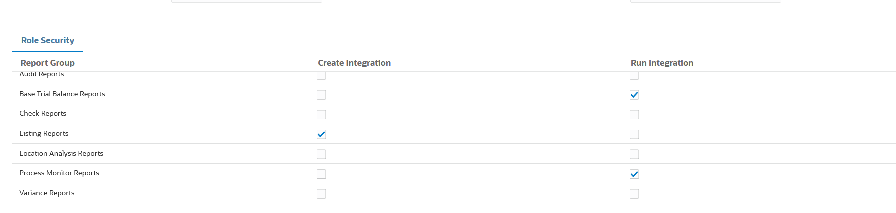

보고서 그룹에 역할 레벨 보안을 추가하려면:
  1. Data Integration 홈 페이지의 작업 메뉴에 있는 구성 작업 드롭다운에서 보안 설정을 선택합니다.
  2. 보안 설정 페이지에서 보고서 그룹 기능과 보고서 그룹에 지정할 역할을 선택합니다.

    보안 설정 페이지를 표시하는 이미지.
  3. 저장을 누릅니다.
