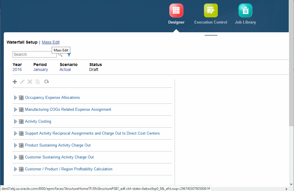

    기본적으로 디자이너 화면은 아래와 같은 워터폴 설정 페이지로 열립니다. 이 화면에서 정의하는 규칙은 수로나 강에서 물이 흐르는 방식과 유사한 재무 시스템의 자금 흐름을 제어합니다.
    그림 A-1 워터폴 설정 페이지
    다음 텍스트에 설명된 디자이너 화면 워터폴 설정 페이지의 그림
    워터폴 설정 페이지를 사용하여 계산 규칙을 계층으로 표시할 수 있습니다. 이를 통해 다음을 수행할 수 있습니다.
    • 규칙 아웃라인 생성
    • 계층 내에서 빠르게 규칙 및 규칙 세트 검색
    • 빠르게 규칙 및 규칙 세트에 대한 이름, 설명 및 시퀀스 값 편집
    규칙을 계층으로 표시하려면 디자이너 화면의 워터폴 설정 페이지를 표시하고 규칙 세트 이름 앞에 있는 화살표를 눌러 해당 세트 내 규칙을 확장합니다.
    규칙 세트 또는 규칙을 선택하면 페이지의 오른쪽에 해당 규칙 세트 또는 규칙에 대한 정보가 표시됩니다.
