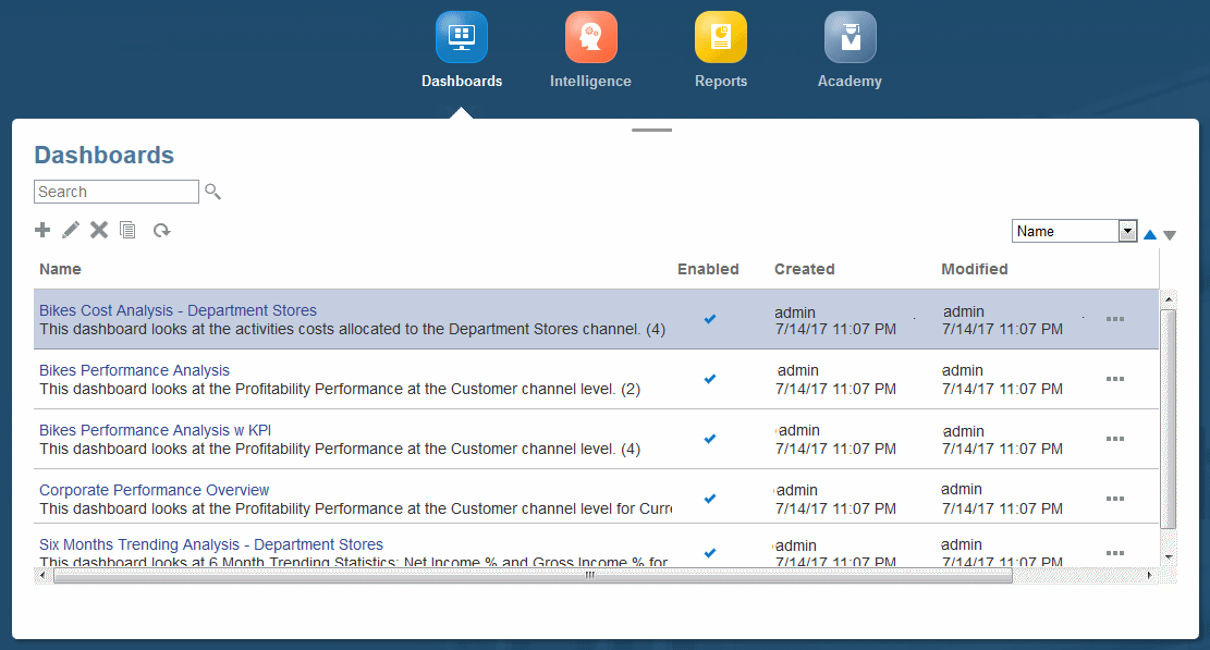

대시보드 화면을 표시하려면 다음을 수행합니다.
  1. Profitability and Cost Management 홈 페이지에서 대시보드(대시보드 버튼)를 누릅니다.
  2. 또는 인텔리전스 화면이 표시된 동안 대시보드를 누릅니다.
대시보드 화면이 표시됩니다.
그림 12-7 대시보드 화면
다음 단락에 설명된 기존 대시보드 및 컨트롤 목록이 있는 [대시보드] 화면입니다.
[대시보드] 화면에서는 기존 대시보드를 나열하고 설명합니다. 대시보드를 표시하려면 해당 이름을 누릅니다.
[대시보드] 화면에는 대시보드를 검색, 정렬 및 관리하는 컨트롤이 포함됩니다(공통 기능 컨트롤).

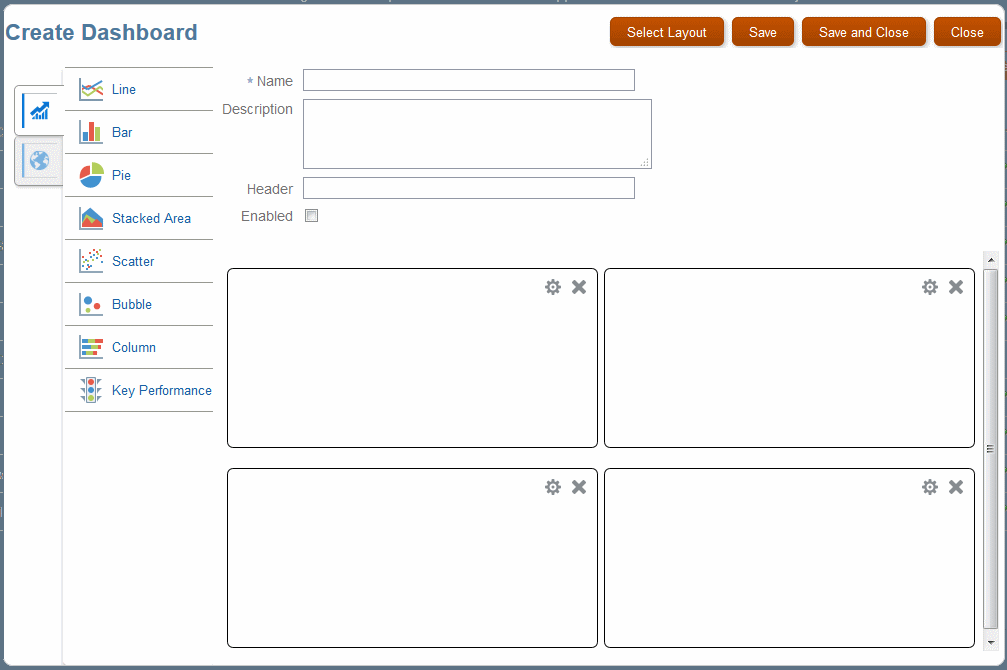

대시보드를 생성하려면 다음을 수행합니다.
  1. 대시보드 화면에서 생성(생성 아이콘)을 누릅니다.
    그림 12-8 대시보드 생성 화면
    대시보드 생성 화면
  2. 대시보드 생성 화면에서 이름, 선택적 설명 및 머리글 레이블을 입력합니다.
  3. 레이아웃 선택을 눌러 표시할 차트 수를 1에서 6 중 하나로 정의합니다. 포함할 차트 사각형을 선택한 후 확인을 누릅니다.
    사각형을 포함하려면 사각형을 누르십시오. 음영 사각형 배치는 직사각형 레이아웃이 세로인지 가로인지에 따라 결정됩니다.
  4. 대시보드 생성 화면에서 차트 유형을 각각의 빈 차트 사각형으로 끕니다.
    주:
    주요 성과는 성과 지표를 삽입합니다(성과 지표 작업).
  5. 각 차트 사각형에서 설정 버튼(설정 버튼)을 눌러 표시할 항목을 선택합니다.
    • 머리글 - 차트 콘텐츠를 설명하는 레이블
    • 분석 뷰 - 차트에 대한 데이터를 제공하는 정의된 분석 뷰
    • 라인, 원형 슬라이스 등 - 차트에 포함할 분석 뷰 멤버
  6. 선택사항: URL 탭을 눌러 대시보드에 URL 또는 사용자정의 텍스트를 입력합니다.
    주:
    외부 클라이언트에서 대상 URL을 프레임으로 로드할 수 있어야 합니다.
  7. 모든 대시보드 차트가 정의되면 사용을 선택하고 저장 또는 저장 후 닫기를 누릅니다.
    새 대시보드가 나열되며 사용할 준비가 되어 있습니다.
