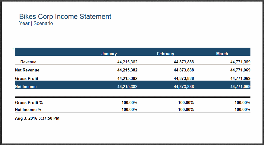

다음 그림에 설명된 것처럼 보고서가 표시됩니다. 이 보고서는 Financial Reporting을 사용하여 적용된 형식 지정을 포함하며 PDF 형식으로 표시됩니다.

그림 12-22 재무 보고서
