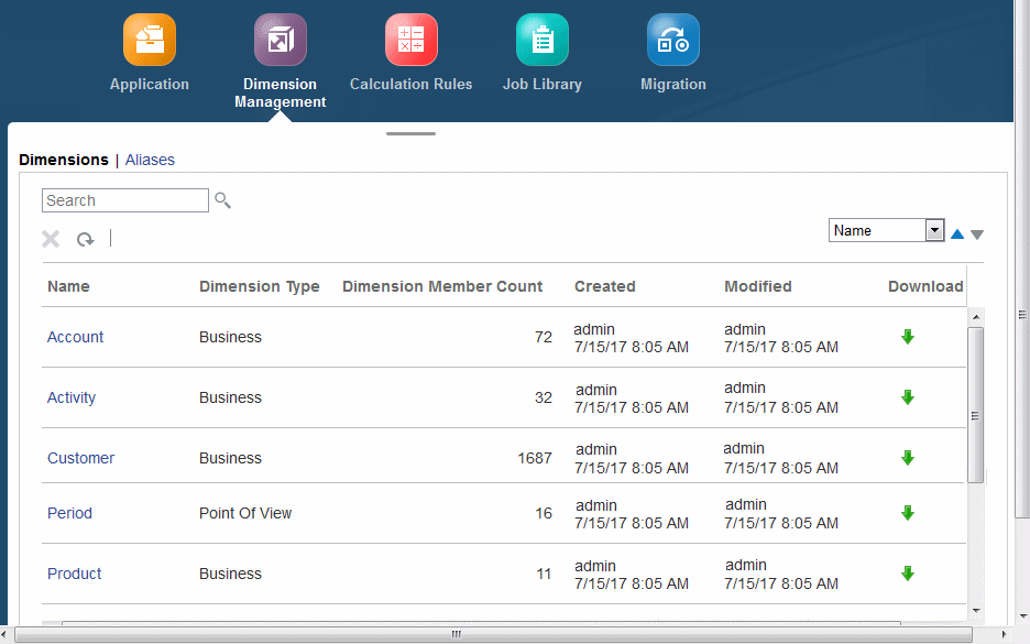

애플리케이션에 포함된 비즈니스, 속성 및 POV 차원의 목록을 보려면 다음을 수행합니다.
  1. [홈] 페이지에서 애플리케이션(애플리케이션 아이콘), 차원 관리(차원 관리 아이콘) 순으로 누릅니다.
    기본적으로 차원 관리 화면의 차원 탭이 열립니다.
    그림 6-3 차원 관리 화면의 차원 탭
    차원 관리 화면의 차원 탭에는 애플리케이션의 차원과 멤버가 표시됩니다. 별칭 탭을 사용하여 새 별칭 테이블을 추가할 수 있습니다.
    차원 관리 화면의 차원 탭에는 차원 계층을 보기 위한 다음과 같은 컨트롤이 포함되어 있습니다. 화면의 각 컨트롤을 가리키면 해당 이름이 표시됩니다.
    표 6-4 차원 탭의 보기 컨트롤
    컨트롤 이름 작업
    검색 컨트롤
    검색 상자
    입력한 텍스트를 검색합니다.
    차원 생성을 위한 더하기 기호 아이콘
    차원 생성
    차원을 생성하고 차원 등록정보를 설정하려면 누릅니다.
    차원 삭제 버튼
    차원 삭제 버튼
    사용으로 설정한 경우 선택한 차원을 삭제합니다.
    주:
    계산 규칙이나 분석 아티팩트를 생성하기 전에만 이 설정을 사용으로 설정할 수 있습니다.
    속성 차원을 삭제하면 해당 속성을 참조하는 모든 속성 연결도 삭제됩니다.
    새로고침 버튼
    새로고침 버튼
    표시된 항목을 최신 데이터로 업데이트합니다.
    검사 버튼
    검사 버튼
    사용으로 설정하면 창의 오른쪽에 있는 등록정보 창에 선택한 차원 등록정보가 표시됩니다. 등록정보 창을 축소하려면 등록정보 축소 버튼을 누릅니다.
    정렬 상자
    정렬 상자
    표시된 테이블을 선택 항목에 따라 정렬합니다. 예를 들어 [작업 라이브러리]에서 시작 날짜, 종료 날짜, 사용자 또는 작업 유형 열을 정렬할 수 있습니다. 위쪽을 가리키는 삼각형이면 오름차순으로 정렬되고 아래쪽을 가리키는 삼각형이면 내림차순으로 정렬됩니다.
    다운로드 화살표
    다운로드 화살표
    차원 정의를 CSV(쉼표로 구분된 값) 파일로 저장합니다.
  2. 차원 이름을 눌러 멤버 구조를 봅니다.

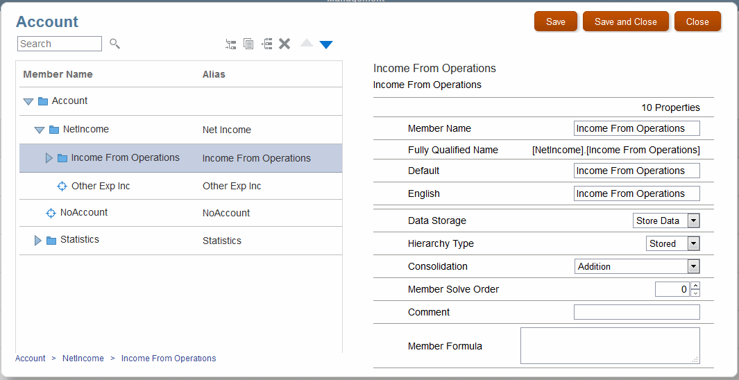

    • 오른쪽을 가리키는 삼각형을 눌러 해당 레벨 아래에 있는 멤버의 다음 레벨을 표시합니다.
    • 아래쪽을 가리키는 삼각형을 눌러 해당 레벨 아래의 레벨을 축소합니다.
    • 멤버를 선택하여 멤버 정보(등록정보)를 표시합니다.
    주:
    기울임꼴로 표시된 멤버 이름은 공유 멤버를 나타냅니다.
    그림 6-4 차원 탭, 멤버 레벨 및 등록정보를 표시하도록 확장됨
    화살표를 눌러 차원 화면을 확장할 수 있습니다. 멤버를 선택하여 해당 속성을 표시합니다.
    주:
    편집 상자 내의 등록정보를 편집하거나 드롭다운 목록에서 다른 설정을 선택할 수 있습니다.
    애플리케이션에 별칭 테이블이 두 개 이상 포함된 경우 각 별칭 등록정보를 따로따로 편집할 수 있습니다. 예를 들어 앞의 그림에서는 기본 및 영어 별칭 테이블의 별칭이 표시됩니다. 테이블마다 선택한 멤버의 다른 별칭이 포함될 수 있습니다.
    별칭 테이블을 추가하려면 별칭 테이블 추가를 참조하십시오.
