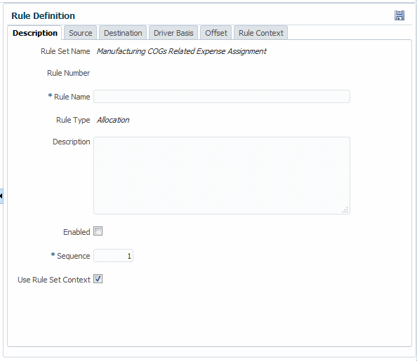

일반 원장과 운영 데이터가 시스템에 추가되면 Profitability and Cost Management 규칙 디자이너를 사용하여 간단한 인터페이스를 통해 자금 조달 소스와 대상 간에 자금을 분배합니다.
그림 C-1 규칙 정의 영역
각 탭을 사용하여 규칙을 정의합니다.
설명에 규칙 이름, 설명(선택사항), 순번 및 규칙 실행 시기와 방법을 결정하는 기타 정보를 입력합니다.
소스에서 할당할 자금을 제공하는 차원 멤버를 선택합니다. 할당할 금액 또는 백분율을 지정하고 계산 세분화 방법을 선택할 수도 있습니다.
대상은 수신 자금을 받을 차원 멤버를 결정합니다.
드라이버 기준은 자금을 고르게 할당할지 또는 지정된 차원 멤버에 공식을 사용하여 할당할지를 나타냅니다.
오프셋은 할당 소스의 해당 감소를 밸런싱하는 증가가 포함된 대체 위치를 지원합니다.
규칙 컨텍스트를 사용하여 새 규칙에 대한 기본 멤버를 설정합니다.
자세한 내용은 Administering Oracle Profitability and Cost Management에서 "Oracle Profitability and Cost Management Cloud 규칙 작업"을 참조하십시오.

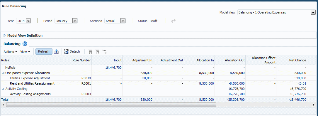

애플리케이션을 배포하고 데이터를 계산한 후 [규칙 밸런싱] 화면을 사용하여 시스템 내의 할당 플로우를 시각적으로 추적할 수 있습니다. 라이브 링크는 추가 탐색 및 심층 분석을 위해 Oracle Smart View for Office를 엽니다.
그림 C-2 데이터가 포함된 규칙 밸런싱 화면
할당 추적은 애플리케이션의 각 부분 간 관계를 그래픽으로 표시합니다.
그림 C-3 노드가 있는 추적 할당 영역, 뒤로 추적
규칙 밸런싱과 할당 추적은 애플리케이션 논리 검증에 도움이 됩니다.
