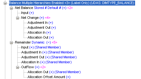

Profitability and Cost Management에는 다음 두 개의 시스템 차원이 포함됩니다.
  • 최대 1,000개의 규칙에 대해 규칙 멤버로 할당 지침을 저장하는 규칙 차원
    NoRule, R0001, R0002에서 R1000까지의 규칙 차원 멤버 목록
  • 계산 입력 및 출력을 잔액 멤버로 저장하는 잔액 차원
    입력, 순 변경, 나머지, 유출 등과 같은 잔액 멤버 목록
각 규칙이 실행되면 모든 입력 및 출력을 추적하고 입력과 출력이 밸런싱되는 방식을 확인할 수 있습니다(애플리케이션 검증에 대한 규칙 밸런싱).
