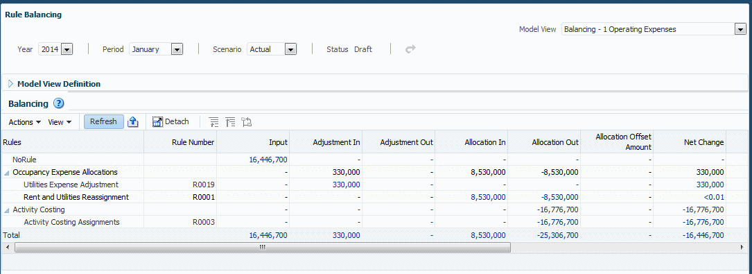

그림 4-2 데이터가 포함된 규칙 밸런싱 화면
데이터 열에는 다양한 회계 차원에 대한 입력 및 출력 값이 표시됩니다.
레이아웃은 규칙 세트 및 규칙의 실행 순서, 해당 규칙 번호, 열에 걸쳐 표시되는 규칙의 특정 영향을 보여 줍니다. 열에는 입력 값, 더하기 및 빼기, 실행 합계, 최종 잔액이 포함됩니다. 기본적으로 POV 막대에서 선택된 POV 멤버, POV의 글로벌 컨텍스트, 모든 기타 비즈니스 차원의 상한, 테이블에 표시되는 행(규칙) 및 열(잔액)에 해당하는 잔액 및 규칙 멤버에 대한 데이터가 표시됩니다. 이 뷰는 다른 데이터 슬라이스를 표시하는 모델 뷰를 생성하고 태스크 영역 맨위의 모델 뷰 목록에서 하나를 선택하여 변경할 수 있습니다.
기본적으로 테이블 열은 다음과 같습니다(스크롤 막대 및 [보기] 메뉴를 사용하여 열 표시 및 재정렬).
  • 규칙 - 계산 프로그램을 각 규칙 세트 내에 포함된 규칙 세트 및 규칙의 계층으로 표시합니다. 규칙 세트를 확장 또는 축소하여 각 규칙 세트 내에 포함된 규칙을 표시하거나 숨길 수 있습니다. 규칙 세트 및 규칙은 [규칙] 화면에서 순번별로 정렬될 때와 같은 순서로 표시됩니다. 규칙 세트 또는 규칙에 같은 순번이 있으면 이 열에 대한 보조 정렬은 [규칙] 화면에서 사용되는 동일한 보조 정렬입니다.
  • 규칙 번호 - 규칙에 해당하는 규칙 차원 멤버를 표시합니다.
  • 입력 - POV 및 행 규칙 번호의 조합으로 표시되는 슬라이스에 해당하는 입력 멤버의 값을 표시합니다. 첫 번째를 제외한 모든 행에 대한 입력은 보통 비어 있습니다.
  • 조정 입력 - POV 및 행 규칙 번호의 조합으로 표시되는 슬라이스에 해당하는 조정 입력 멤버를 표시합니다.
  • 조정 출력 - POV 및 행 규칙 번호의 조합으로 표시되는 슬라이스에 해당하는 조정 출력 멤버를 표시합니다.
  • 할당 입력 - POV 및 행 규칙 번호의 조합으로 표시되는 슬라이스에 해당하는 할당 입력 멤버를 표시합니다.
  • 할당 출력 - POV 및 행 규칙 번호의 조합으로 표시되는 슬라이스에 해당하는 할당 출력 멤버를 표시합니다.
  • 할당 오프셋 금액 - 할당 출력 외에 사용된 경우 할당 입력 멤버를 더 줄이는 금액을 표시합니다.
  • 순 변경 - POV 및 행 규칙 번호의 조합으로 표시되는 슬라이스에 해당하는 순 변경 멤버를 표시합니다.
  • 나머지 - 각 행에 대해 할당 입력 및 할당 출력 간 차이와 할당 오프셋 금액(있는 경우)을 표시합니다.
  • 나머지 실행 - 이전 행 실행 나머지와 현재 행 순 변경 열의 합계를 표시합니다. 이 열은 현재 행에 해당하는 규칙 실행을 기준으로 나머지를 나타내기 위한 수표 기입장처럼 사용됩니다. 규칙 세트 요약 행의 경우 이 열은 해당 규칙 세트 내의 마지막 규칙과 같은 실행 나머지를 보여 줍니다.
  • 잔액 - 조정, 할당 및 오프셋을 고려하여 계산된 금액입니다. 입력과 같아야 합니다.
  • 밸런싱 실행 - 이전 행 실행 잔액과 현재 행 순 변경 열의 합계를 표시합니다. 이 열은 현재 행에 해당하는 규칙 실행을 기준으로 잔액을 나타내기 위한 수표 기입장과 비슷합니다. 규칙 세트 요약 행의 경우 이 열은 해당 규칙 세트 내의 마지막 규칙과 같은 실행 잔액을 보여 줍니다.
