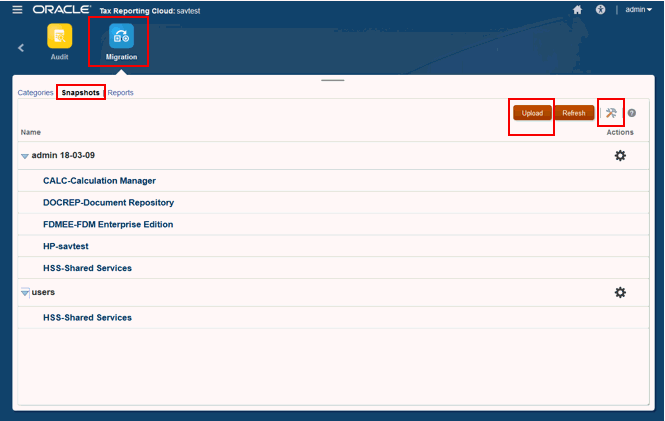

  1. 홈 페이지에서 툴, 마이그레이션 순으로 선택합니다.
  2. 스냅샷 탭을 선택하십시오.
    마이그레이션의 스냅샷 탭
  3. 환경에 업로드할 스냅샷을 선택합니다.
  4. 마이그레이션 옵션 마이그레이션 옵션 아이콘을 누릅니다.

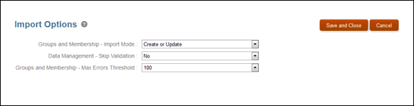

  5. 임포트 옵션 대화상자에서 업로드에 사용할 옵션을 선택하고 저장 후 닫기를 누릅니다
    업로드에 사용할 임포트 옵션을 선택합니다.
  6. 업로드 위치로 이동하여 업로드를 누릅니다.

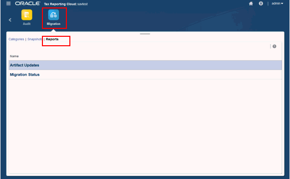

  7. 업로드가 완료되면 보고서 탭을 선택하여 다음을 확인합니다.
    • 아티팩트 업데이트 - 아티팩트 옵션, 시작 및 종료 날짜, 범주를 입력하고 보고서 실행을 누릅니다. 결과 보고서를 검토합니다.
    • 마이그레이션 상태 - 마이그레이션 상태 보고서를 눌러 보고서의 결과와 상태를 검토합니다.
    마이그레이션 보고서 탭
