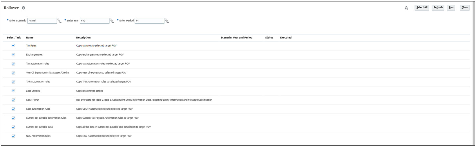

  1. 홈 페이지에서 애플리케이션, 구성 순으로 선택하고 롤오버를 선택합니다.구성에서 이월 양식을 선택하십시오.
  2. 롤오버 화면에서 구성이 복사되는 타겟 POV를 선택합니다.
    • 시나리오 - 시나리오 목록에서 시나리오를 선택합니다.
    • 연도 - 목록에서 연도를 선택합니다.
    • 기간 - 기간 목록에서 기준 기간을 선택합니다. 타겟 기간은 POV에서 선택된 기간이며 소스는 이전의 기간입니다. 예를 들어 FY21 P1의 경우 이전 기간은 FY20 P12입니다.
    이월 프로세스의 POV를 선택하십시오
  3. 수행할 롤오버 유형을 선택하려면 다음을 누릅니다.
    • 세율 - 선택된 타겟 POV로 세율을 복사합니다.
    • 환율 - 선택된 타겟 POV로 환율을 복사합니다.
    • 세금 자동화 규칙 - 선택된 타겟 POV로 세금 자동화 규칙을 복사합니다.

    모두 선택 을 눌러 한 번에 모든 롤오버 유형을 선택할 수 있습니다.
  4. 선택사항: 이전 롤오버에 대한 세부정보를 검토합니다.
    • 시나리오, 연도 및 기간 - 처음 롤오버가 실행되고 있는 경우 이 열이 비어 있습니다.
    • 롤오버의 상태..
    • 롤오버가 실행된 일자.
  5. 실행을 눌러 선택된 롤오버를 수행합니다. 롤오버가 완료되면 상태와 실행 날짜 및 시간이 표시됩니다.
  6. 새 기간의 롤오버 결과를 확인합니다.
